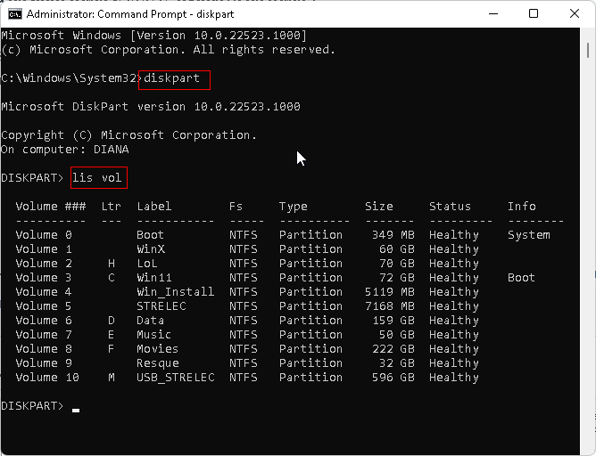

Покажи картинка на diskmgmt.msc и картинка на стартиран command prompt as admin с испълнени в него следните команди:
diskpart
lis vol
Пример:

преди 21 часа, цър-вул написа:
diskpart
lis vol
Новият диск от който работя сега е също SSD 128GB и е разделен на C и D. Повреденият е Е: 64GB.

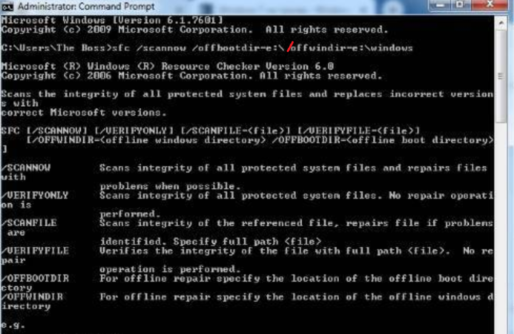

аз само да питам преди offwindir, не трябва ли да се сложи знак за ключ
нещо такова  /offwindir
а резултата който е показал
позволих си да сложа знак за ключ оцветен в червено
извинявай че се намесвам там дето не ми е работа
преди 46 минути, дръндю написа:
аз само да питам
Естествено - кьорчото съм япропуснал при писането. Правилната команда е:
sfc /scannow /offbootdir=e:\  /offwindir=e:\windows
@Kibik, извинявай за недоглеждането.

Нещо пречи да се изпълни...
преди 9 минути, цър-вул написа:
Тази команда беше за изпълнение в конзола на инсталатора. В Windows командата е
sfc /scannow
