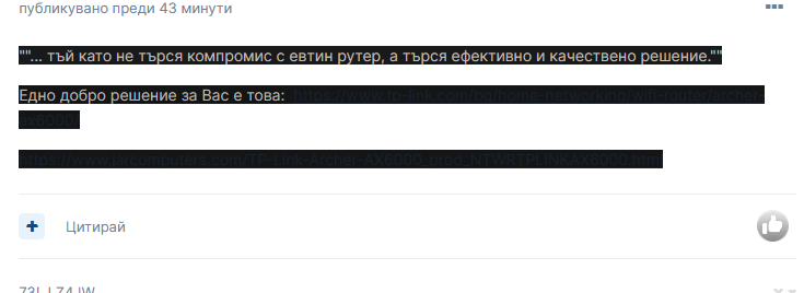

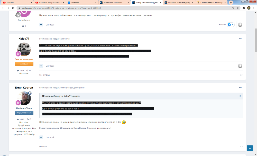

Стефо нищо лично, но махни тия черни линии или сложи целия текст да е бял :)
Не разбрах за какви черни линии говориш. Може би за линковете?  При мен си ползвам черен фон, ако това е въпросът ти.
