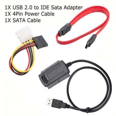

няма нужда да ти работи компа за да видиш какво има на диска, трябва ти подобен преходник с който да вържеш харда към лаптопа, за захранване ще ползваш захранването на стария коми. Става и за  IDE за SATA дискове. Навремето го имаше на много места, може и да го намериш и по-евтино.

Или да закачи диска от комптъра с помощта на контролер от типа на показания от @ined плс външно захранване за диска.
