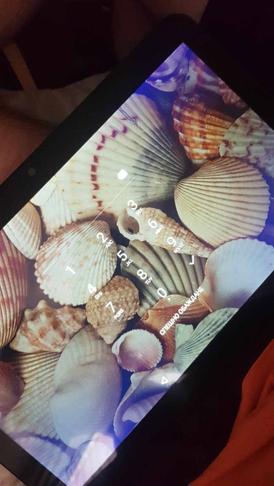

Тези от Вас, които написаха, че проблемът ми няма да се реши с factory reset
се оказаха прави. Днес занесох таблета в Технополис, за да го види техния техник.
Той го ресетна по показания от вас начин, като ми каза, че ще изчезне цялата информация,
настройки и пароли, но накрая като се зареди Андроида и отново ми поиска ПИН.
Аз попитах техника защо го ресетна след като пак ще иска ПИН, аз ако го знаех този
ПИН нямаше да се разкарвам до магазина. Техникът безразлично ми отговори, че
този таблет повече не може да се използва, фръцна се и влезе в магазина.
Така че Ивайло Димов излезе прав и нещата отиват към префлашване.
Само че не знам ако се префлашне и отново да ми иска ПИН или ако го върна
пък не ми го приемат ще трябва да пия една студена вода за парите и да купя
друг таблет, а гаранция че и с него няма да се случи същото няма.
В прикачения файл е снимка на екрана на таблета след като беше ресетнат
от техника на Технополис-Русе.

ИЗКЛЮЧИХ таблета и отново го включих. Таблетът ми поиска връзка с мрежа, свързах го
с интернет, после отново ми поиска да потвърдя ПИН-а, но този път под това искане
се мъдреше дребен надпис или да избера да вляза чрез профила си в Гугъл и избрах
да вляза чрез профила си в Гугъл, по едно време пак ми поиска да въведа ПИН или
да избера "Пропусни" избрах "Пропусни" и продължих напред с настройките.
Първия път много ясно си спомням, че уж избрах "Пропусни", но явно съм натиснал
и нещо друго по погрешка. Така си реших проблема.

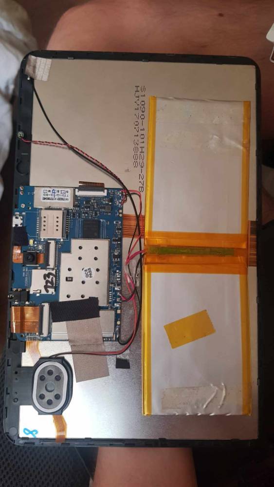

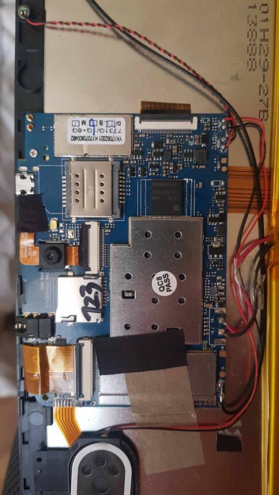

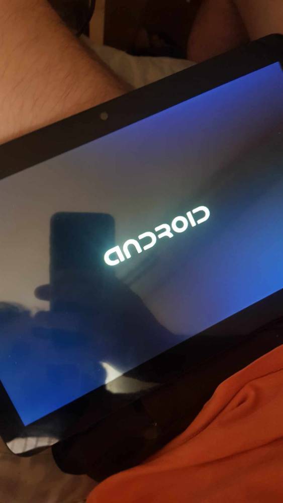

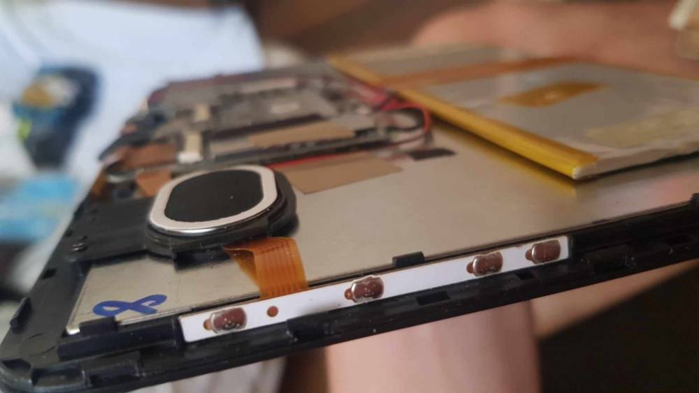

Здравейте на всички! Имам огромен проблем с един такъв таблет подобен пак е DIVA QC-1013G, 10.1″, 3G, Quad Core, 1GB/8GB.
Не мога да вляза в настройките за recovery, вече 2 дни, гледам има 4ти бутон, който е под корпуса и не е дадено да бъде там, поне не и с този корпус, какво мога да натисна за да вляза в менюто на recovery-то? Някой да даде идея, как мога просто да вляза до там, защото опитах какви ли не комбинации и нищо не се получи... Все едно е спрян от някъде, което май е невъзможно...
Няма не и за такъв, не иска да се пусне по обичайния начин, понякога забива за повече време на 2то лого с андроид и до там.... После си тръгва и все едно нищо не съм натискал и бутона за намаляне и за усливане на звука със пауъра не ще и не ще... 😢
