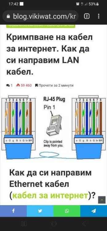

Дават ми към 20 дена запис мисля че е добре.Поръчах ги може ли схема как да крипна кабела прав или кръстосан трябва да е.
преди 2 минути, valyo_93 написа:
За кой кабел става дума? Ако говориш за кабелите м/у камерите, NVR-а и суича/овете - обикновен прав мрежов кабел. Вече за захранването - според мястото на монтаж и т.н
преди 7 минути, valyo_93 написа:
за фтп кабела говоря така ли се прави.
Да, Ще ти трябват 5 кабела с различна дължина, в зависимост от местоположението на устройствата. Макс по 100 метра (макар, че по спецификация, може и 120)

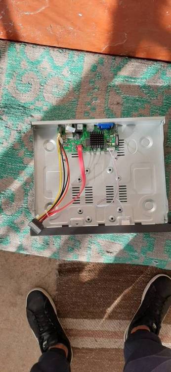

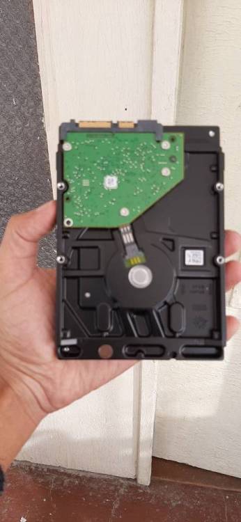

Днес ги взех но как да закачахард диска някаква стойка ли трябва
Не ти трябва никаква стойка. В комплекта би трябвало да има 4 винтчета. Има отвори за 3,5 и 2,5 дискове
