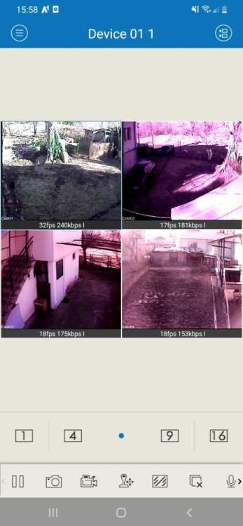

  • Чакай, чакай, чакай, вече разбрах къде е проблемът, като каза "падне ли вечерта нищо почти не се вижда". Хах! Логиката на сработване на филтрите е обърната. IP камерите имат възможността да инве

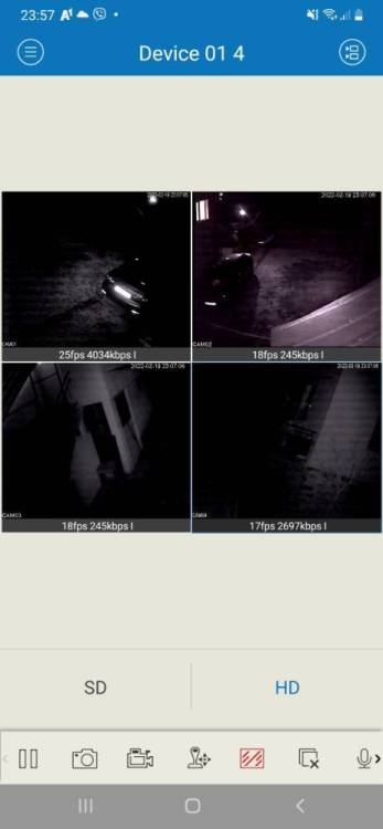

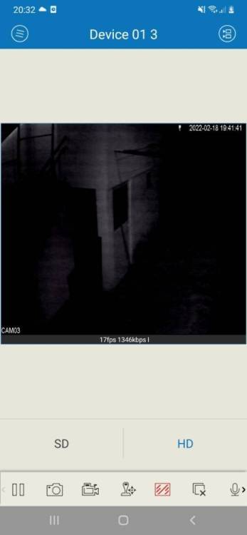

Ужас, иначе камерите мога да ги достигна. Впрочем, ето и снимка снощи от мрака. Сега ще видя за джойстика, ако има, има, ако не ще му мисля.
Сега се качих при камерите.. Май няма джойстик, не действа и това с магнита. Мърдах го наляво, надясно ни цък се чува, ни нещо се оправя. Това на снимките са камерите
