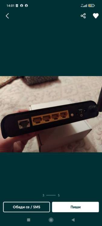

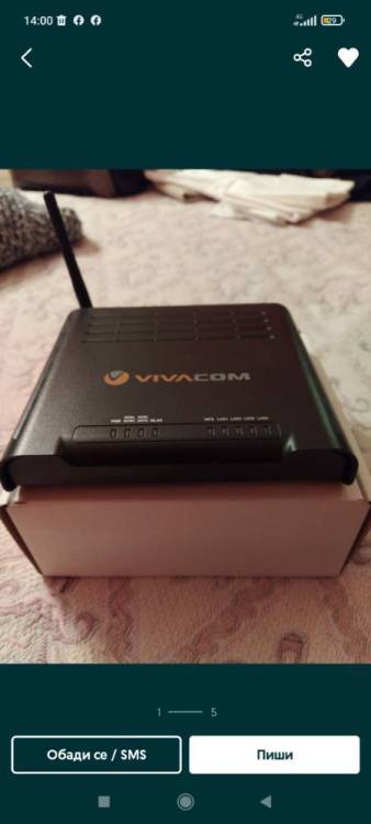

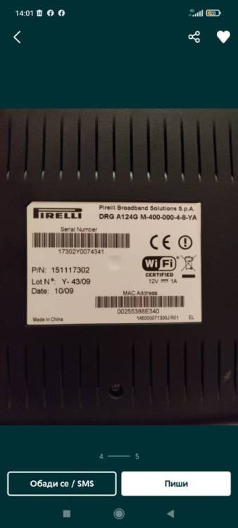

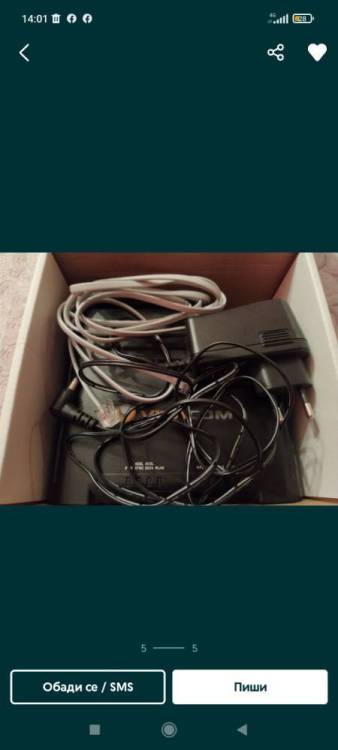

Здравейте, има леко тъп въпрос относно един рутер с логото на Виваком. Видях обява и искам да си го закупя, но не зная дали е кодиран към Виваком, смисъл ще работи ли с интернет на А1? Попитах човека, който го продава, но и той не знае. Рутера е неизползван, предлага се с адаптери Лан кабел, но не зная дали ще ми върши работа. Досега никога не ми се е налагало да ползвам такъв вид техника, затова реших първо да ви попитам преди да го закупя. Да обясня и защо ми трябва- искам да се свърже в един склад, да има wifi мрежа за да може wifi камера да работи, също така един работен компютър ще трябва с лан кабел да се свърже към рутера. Дали цялата тази работа ще стане? Благодаря много и съжалявам за тъпия въпрос. Лек ден!
Това май не е баш "рутер" а омбинирано АDSL устройство/модем. Какъв тип е свързаността към A1 в този склад? Нямаш ли някакво устройство, предоставено от А1?
За какво ти е този dsl рутер ? Неговият WAN не е ethernet , както другите 4 порта от суич групата му!

Така е най добре. Но имай в предвид, че за целта, която споменаваш - по скъп рутер не е необходим.  ако камерата имавъзможност за кабелна връзка (най добре) - може и с обикновен суич да минеш
Това е МОДЕМ, а не РУТЕР и няма да работи с услуга на А1, както и с никоя друга услуга на който и да е оператор . Не го купувай.

Ще го напиша пак. Това е МОДЕМ, а не РУТЕР. WAN портът му е телефонен. Това устройство може да се използва единствено във  Виваком и то ако имаш АДСЛ като услуга. Иначе отива на боклука.

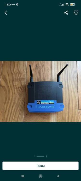

Що да не закачи наличния Pirelli като разширител?
Упс, сори, тепърва ще се купува...Ако го продават за 5лв - може, иначе няма сми
Цената му е точно толкова.  :D

Няма смисъл, като сложите и доставката, това е над 10 годишен модел - не се излагайте !
Принципно може да се ползва като разширител т.е. като точка за достъп, но има няколко неизвестни, като най-важното е да имате парола с която да влезите в настройките му, за да може да се конфигурира подобаващо и второто е дали може да се справите сама!
