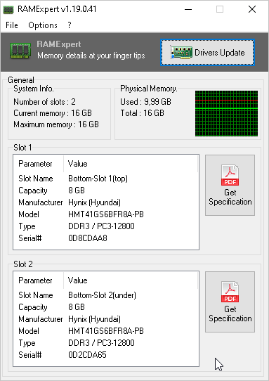

на 12.04.2022 г. в 13:52, цър-вул написа:
Можеш да ползваш и RAMExpert
Искам да попитам аз за моят компютър - на кое да вярвам - на програмата или на сайта на производителя, той казва че поддържам само до 16GB RAM, а RAMExpert - до 32.

C:\WINDOWS\system32>systeminfo | findstr /C:"Total Physical Memory"
Total Physical Memory:     12 108 MB
C:\WINDOWS\system32>wmic memphysical get MaxCapacity
MaxCapacity
33554432
А на твоя лаптоп HP 250 G1 пак ли не отговаря ? Имам предвид за разлика в данните на сайта на HP и тези които получаваш с командите в CMD.
Аз със сигурност мога да сложа 2 x 16, така ли ?
(Естествено 260 pin SO-DIMM,DDR4, 2400 MHz и с латентност: CL17... )
преди 3 минути, Freem@n написа:
Така казва чипсетът
На моя нали виждаш - HP казва max 8 GB (ама не казва за слот), а е 2х8GB
Благодаря, това ме интересуваше.
