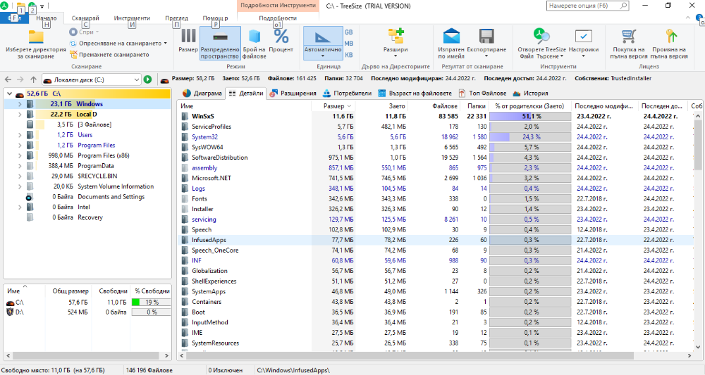

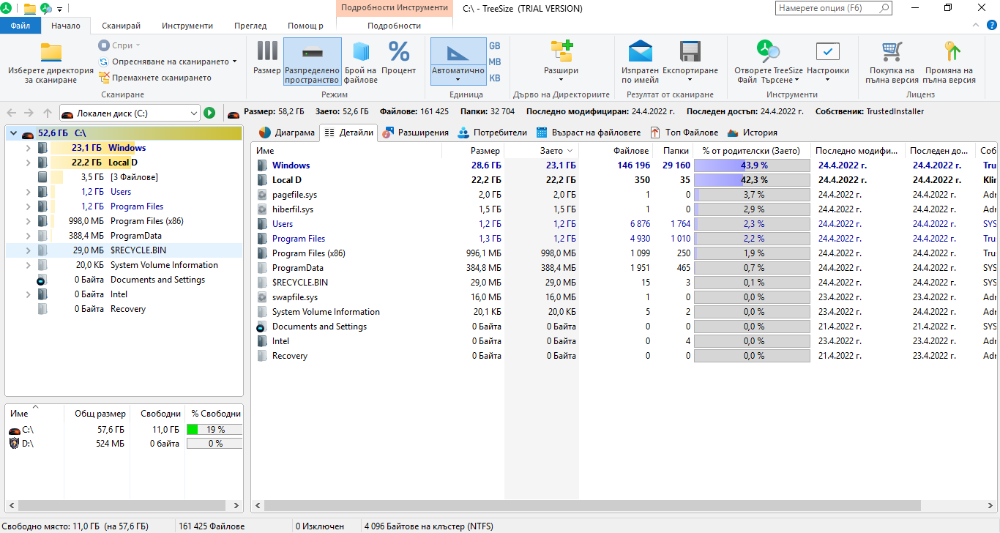

А и преди това само хейт и спорове :) На мен ми беше ясно къде е отишло това място, въпроса ми беше по скоро дали някой е работил с такава машина и дали има наблюдения. Но ето все пак 2 скрийна ...

Чистата инсталация на този Win беше някъде около 5гб. От XP насам не бях виждал толкова малък Win, но... После сложих нужните ми неща, драйвъри, програми, браузъри. Станаха около 15гб. С личните неща, станаха към 30гб. Лягам си вечерта и сутринта се събуждам с 10гб свободно място ... Лаптопа е създаден за ученици, модел от преди година и нещо. За това и е този орязан Win(препоръчан в ръководството на Dell).  Няма включени ъпдейти или каквото и да било като самостоятелен Download с идеята да може да се ползва за обучение :) и да има малко място.
Сам установих къде отива една част от липсващите ГБ. Други научих от клипчета в нета и сега от падналите до 8гб свободни, стигнах до 11. Но къде са 11 къде са 30 :D Сега ще последвам съвета на Цър-вул-а и ще видя какво ще стане.

image.png.980c9c296248e521fc697ed76c97a3e7.pngimage.png.0e4dc4979bfab2647a54a74b8641bc3a.png
