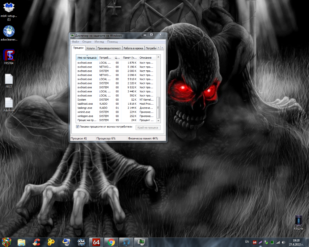

Покажи снимка от task manager - процеси, като ги сортираш по ползване на памет, както и performance/memory. Като затвориш браузъра освобождава ли се паметта?
преди 11 минути, Raze написа:
Да като затворя браузера се освобождава рам но следтова като го отворя пак и само 3 отворения раздела и една добавка за скайп  и скача рамта

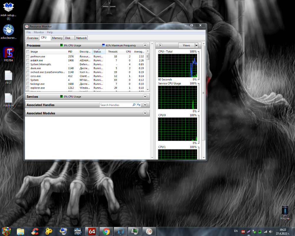

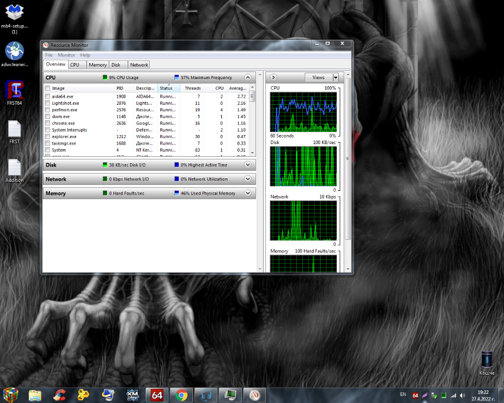

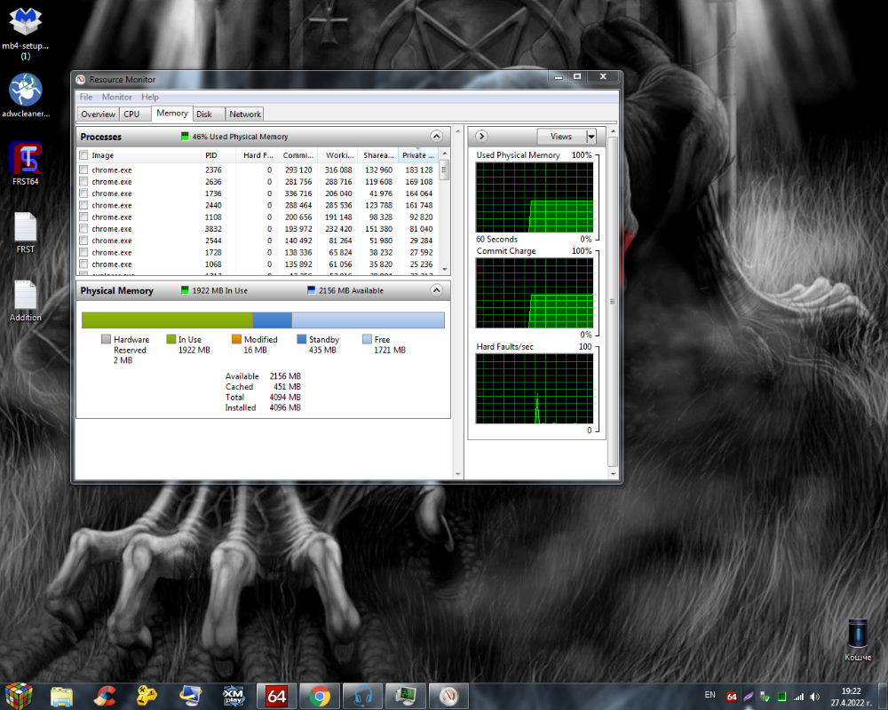

И от тези снимки ти разбираш ли паметта колко е и какво я ползва? Не виждам да си сортирал така, че да се вижда кое ползва най-много памет. Със затворен браузър и други излишни приложения също не е ясно дали се оправя проблема, както питах! Вместо да си снимаш десктопа, можеше да направиш и снимките на цял екран.
преди 9 минути, Raze написа:
В предишния пост написах че при затворен  браузер се оправя паметта и ги няма тези проблеми само следкато отворя браузера и съм отворил 3 раздела и една добавка за сайп рамта скача
преди 2 минути, Raze написа:
Значи извода е - не отваряй браузър и ще ти стои свободна паметта. Аз проблем не виждам!
Или да търся по лек браузер на мястото на хрома
Няма такъв, а и не знам защо държиш да ти е свободна всичката памет?! По-горе са ти казали, че паметта е за да се ползва, ОС си я управлява достатъчно добре ако свърши. Като искаш да имаш повече свободна памет си купи и си я добави.
