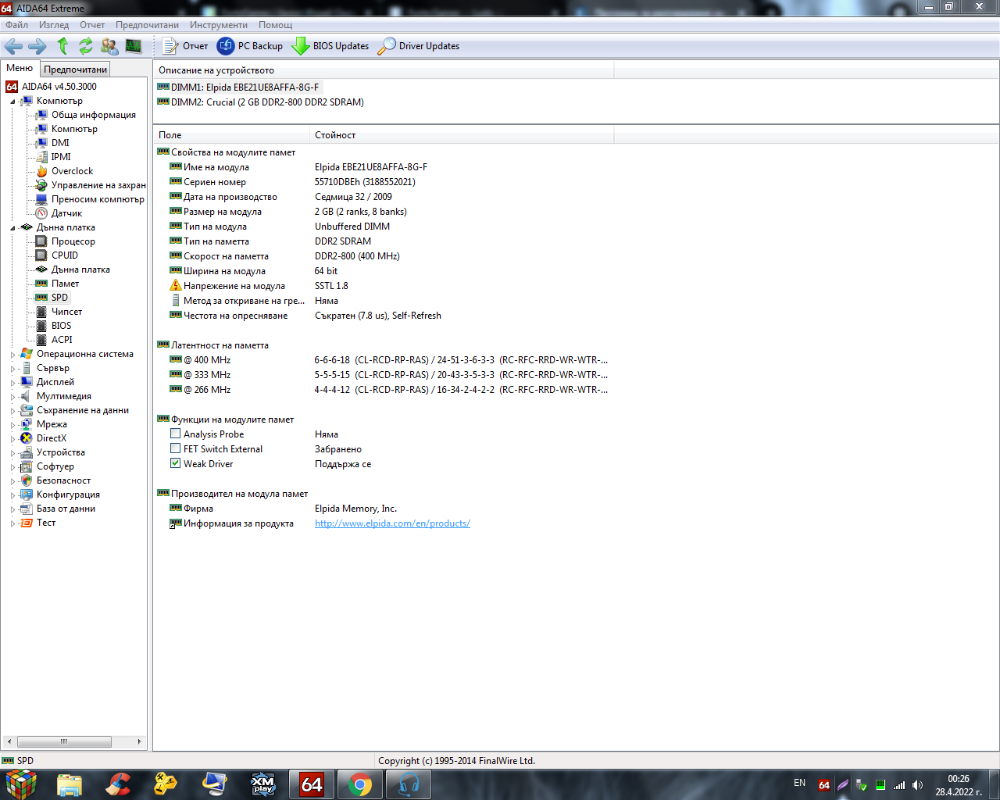

Както казах в един от предишните ми постове съмненията ми падат най вече към рамта и видеокартата щото и 2 т памети са различни модели и не е в двуканален режим. А на едно старо лаптопче асус то и той е макс до 4гб но там са 2х2гб на самсунг и този проблем там не съм го срещал. Утре ще взема от един приятел неговата рам да тествам с нея

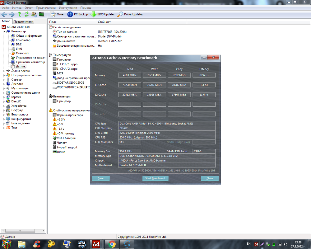

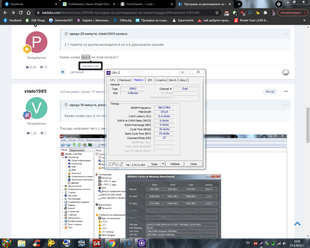

Пламен понеже не зададе точно въпроса си за cpu z какво искаш да покажа от нея ето снимка от memory раздела
преди 1 минута, vlado1985 написа:

преди 15 часа, vlado1985 написа:
Да не е в двуканален режим даже в първия пост съм написал че едната рам е hynix но съм объркал
Бъркаш!
Погледни отново и ми покажи къде пише това което ти твърдиш!
