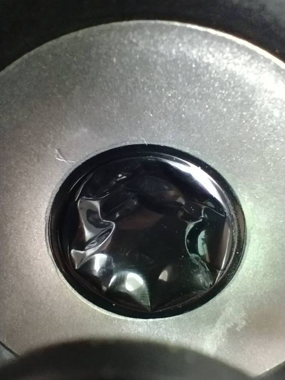

Здравейте! Имам следния проблем: Натиснах "средата" (това което прилича на копче) на една от колоните от системата. Как мога да го върна в първоначалното положение? Не мога да използвам вакуум, защото отпред има преграда. Няма проблем със звука. Може би леко шумолене. Прикачвам снимка.

На мен ми прилича на найлонова мембрана. За да се изправи може да се пробва с вакуум
Преградата пречи... Ще пробвам пак.
преди 1 минута, I_BI9 написа:
Точно защото пречи предградата и тя сигурно не се маха с вакуум помпа пробваш ако ли не сервиз
Е като пречи, разглобяваш колоната за да не пречи.
преди 5 минути, I_BI9 написа:
Благодаря, ще разглобя колонката и ще видя.
То е бая смачкано.Пробвай с тиксо залепено дали ще поддаде малко.Иначе на някои модели,се разглобява внимателно говорителя и се връща отвътре,но лошото е че по-евтините са залепени и може да го повредиш повече.
С нагряване може и да се изправи само капачето. Иначе разлепва се лесно, изправяте го и го лепите на мястото му.
