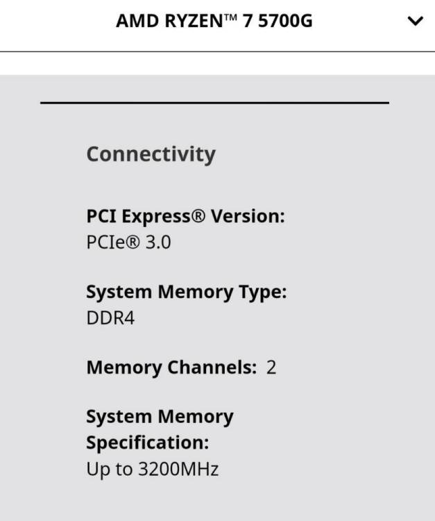

Във сайта на AMD пишат че поддържа до 3200MHz..

Ако взема 3600 но да използвам отделната видео карта, дали няма да пречи на производителността на системата.. За мен не е проблем да взема 3600,но не искам нещо да се обърка, тъй като заводско дават за платката до 3600, а за процесора до 3200..

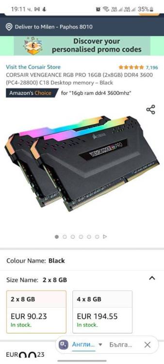

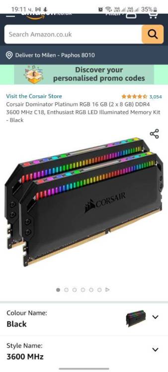

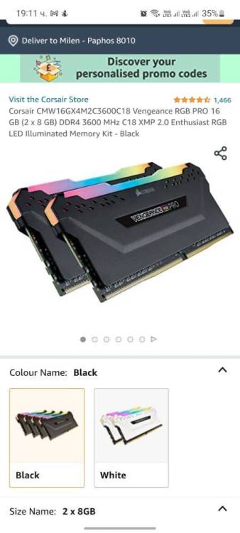

Рових доста в Амазон, но за тази cl16 намирам само на 3200..
Иначе бях се спрял на тези от снимките,не знам дали стават обаче..
преди 13 часа, Mr. ?? написа:
3200 на cl16 се равнява приблизително на 3600 cl18.
3200@cl14 =прибл.  3600@cl16.
В кой amazon пазаруваш. uk, .de или друг?
Във Amazon UK пазарувам само...
От тия 3-те които съм предложил снимки, последно се спрях на Corsair Dominator Platinum RGB.. Ще помисля дали да бъде на 3200 или 3600..Но мисля че няма смисъл от  над 3200,но може и да греша :)...

Имай на предвид, че dominaror-a е по висока памет, и ако решиш да сменяваш стоковият охладител със въздушен голям афтърмаркет охл. ,може да възникне проблем( липсва разстояние) .

Благодаря ти колега за помощта, линковете които си ми дал за избора на РАМ също ще ми помогнат в избора.. 99% се спирам поне засега на рамта от първия линк / Доминатор /.. Място имам поне засега в кутията. Онзи ден я сглобих, и мисля че стана дори идеална...
