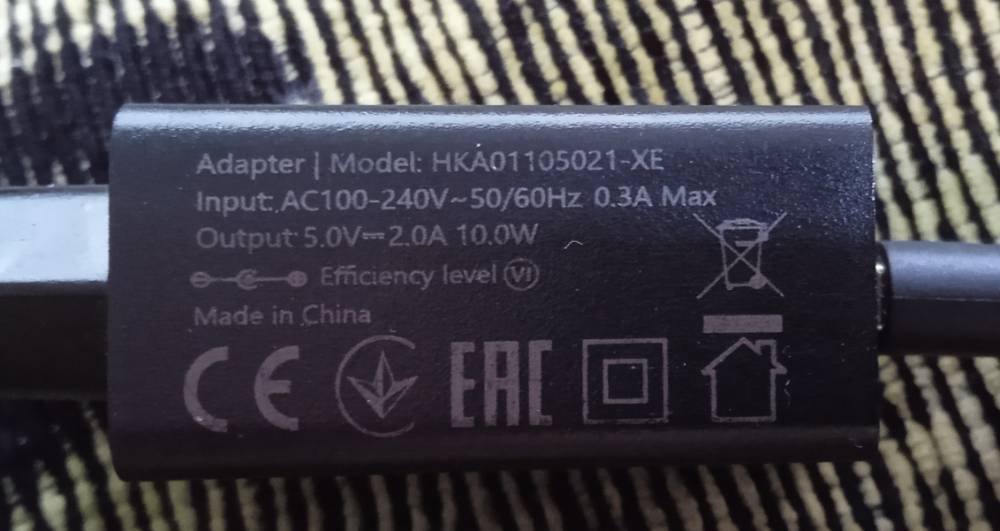

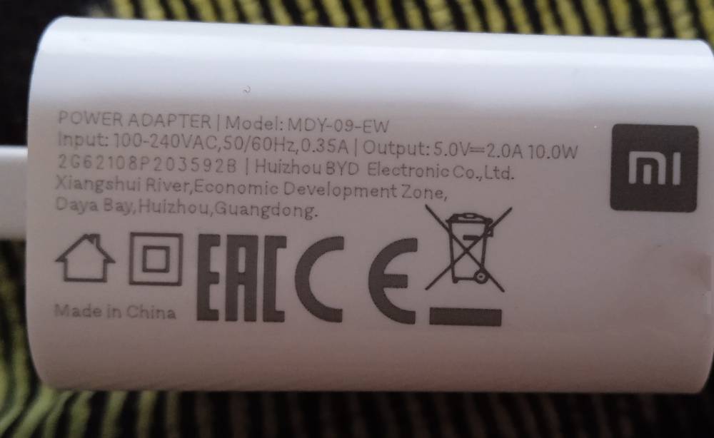

IMG_20220611_104422.jpg.e8c325b55d8eb1cc9633bcfb0e62663c.jpgIMG_20220611_104510.jpg.4915fa36f83ddf6fc0e7340043368bf8.jpg
Бялото зарядно е за Xiaomi Redmi 9A, черното зарядно е за Prestigio GRACE 4991. Въпроса ми е, ако използвам бялото зарядно да зареждам таблета, това би ли навредило на батерията или на таблета? Доколкото виждам, зарядните имат еднакви характеристики, и батерията на таблета е като тази на телефона - 5000mAh.
Е, безопасно ли да да използвам бялото зарядно за двете устройства?

И двете са на 5V. Никакви протоколи, което говори за бюджетност. Използвай само бялото. То е по-качествено.
Prestigio е руски ширпотреб регистриран в Кипър и печатан в китайски гаражи. Това и в подарък не. Схемотехниката му е "скопен инвалид".

Ами не, не са еднакви - нищо, че са стандартизирани.
Няма как зарядно 1,5W (0.30A / 5V - както излиза от USB 2 порт) да е същото, като 5W (1A / 5V), 10W (2A / 5V), 45W (9A / 5V) ... и така нататък.
Щом нарежението на заместителя е същото - като на оригинала и токът е равен или по-голям - спокойно зареждай.
