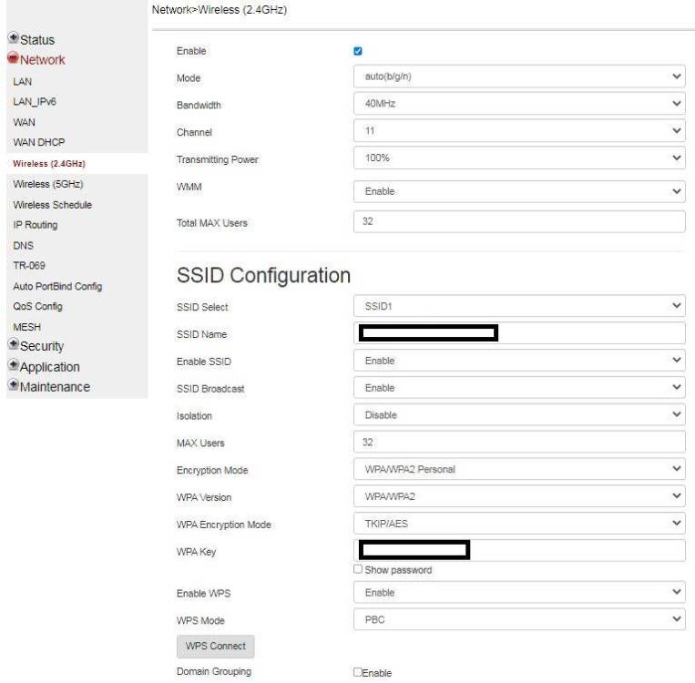

По-долу прилагам снимки на настройките на рутера. Моля ако има запознати да хвърлят един поглед и да споделят ако виждат нещо нередно касаещо проблема.

Бих пробвал да видя дали ще тръгне устройството като сменя bandwidth-a на 2.4 мрежата от 40 на 20.
