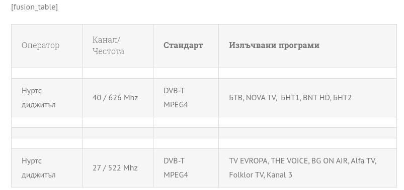

Опитайте като зададете ръчно честотите.

Благодаря за данните.
Опитах, но нищо не се получи. И на двата телевизора.
