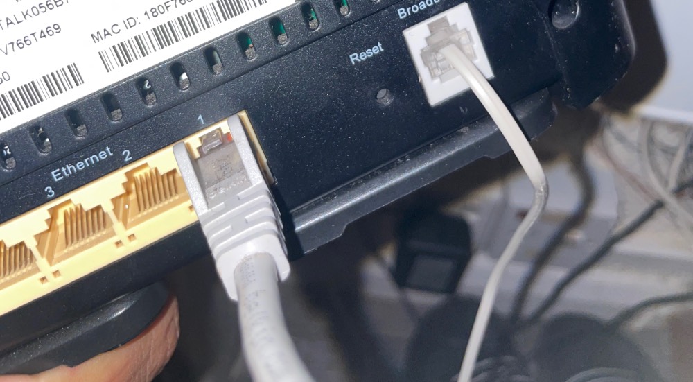

Само, че като свържа LAN кабела на основният (както е паказано на снимката), на допълнителния другият край на кабела трябва да е RJ11, а не RJ45, защото така не работи.

Това е основният.

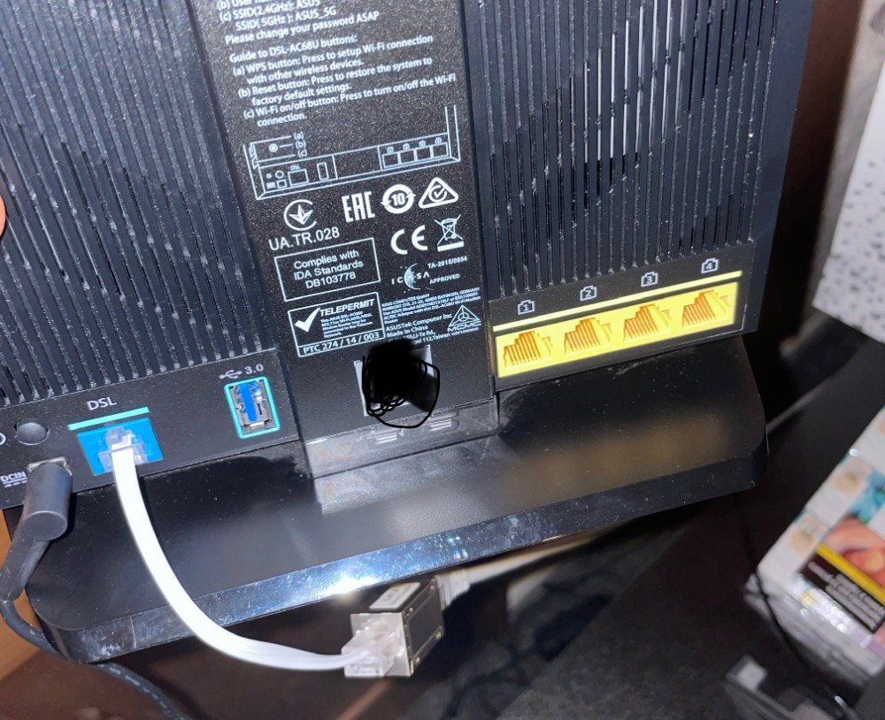

Там е проблем, че на допълнителния рутер нямам WAN порт, а е DSL порт и затова LAN камбаната не влизам там.
Поради тази причина купих преходника, който споменах по-рано.
(снимката е на допълнитения рутер)
