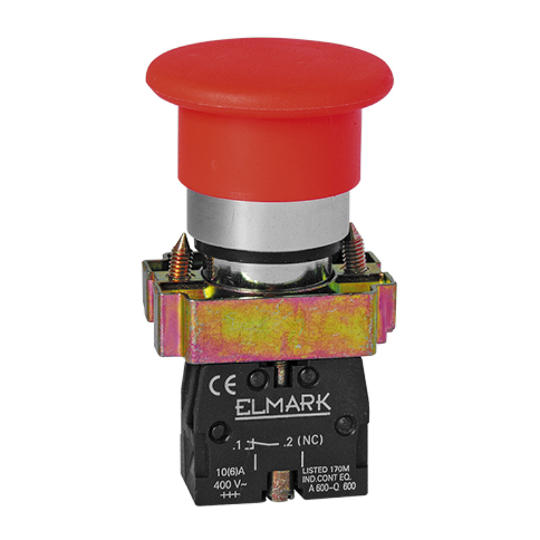

преди 3 часа, цър-вул написа:
Не съм видял до сега зелен бутон за изкл. и червен за вкл. А за лудите - няма оправия...
С червения бутон май се задейства само и единствено атомна бомба.

преди 19 минути, Gangosa написа:
Не през май, а това са глупости... Големи червени са аварийните STOP бутоните на машините в метало/дървообработването

преди 7 минути, цър-вул написа:
Големи червени са STOP бутоните на машините в метало/дървообработването
В действителност е малко объркващо за хората които не се занимават с това....Зелено-пуск, Червено Стоп, а Червено -ON, Зелено-OFF :emoji_smiley-03:
Хората които са в този занаят са наясно :wink12:
