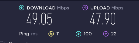

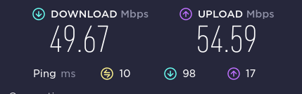

Изобщо не ми дреме - какво можеш ти! Показах нагледно резултата от Speed test в момента!
Първият път беше към сървър на Виваком, а втория - на А1.
преди 1 минута, jhoro написа:

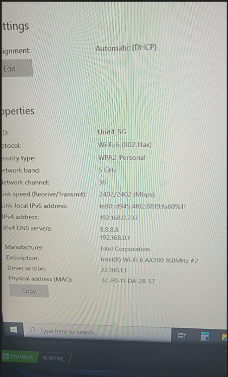

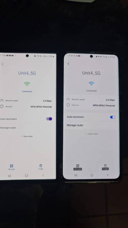

Хахахаха, аз съм в къщи само на безжични връзки и съм много доволен от скоростите. Wifi 5 устройствата се закачат на 833Мб/с а  Wifi 6 на 2400Мб/с. Пинговете ми са от 0.05 до 0.08 сек до рутера!
