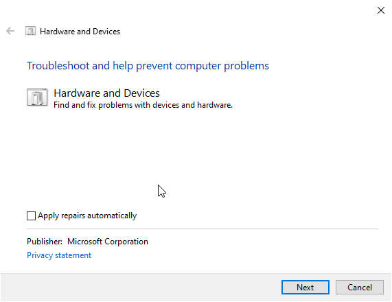

на 12.10.2022 г. в 11:51, цър-вул написа:
1. Мишката каква е - жична/безжична? Ако е безжична, извади адаптера и го включи отново, ако е USB жична, я изключи и включи. Ако не помогне, я изключи, рестарт и тогава я включи на същя/друг порт.
2. Ако не помогне - деинсталирай драйвъра и рестартирай.
3. Ако не помогне
Win+R > msdt.exe -id DeviceDiagnostic
и кликни [OK]. Следвай съветника.
Мишката е жична. Първото предложение го правя всеки ден, след изключване/включване на лаптопа, проблема винаги го има.
Третата опция изисква passkey. Като въведа командата, която си показал, ми иска въпросния ключ. Откъде да го взема този ключ?
Какви глупости пишеш? Или какви глупости правиш, не знам, ноо:
Те това се получава при изпълнението на командата и следва [Next]
преди 14 минути, цър-вул написа:
Беше открит един, единствен проблем: "Windows Update configured to never install drivers"
Но това не от значение, тъй като така или иначе, няма налични ъпдейти за драйверите - това съм го проверил от опцията "Check for updates" в настройки. Отделно, проверил съм и за налични драйвери за мишката в "Device Manager" - там пише, че според Windows, "най-добрите драйвери вече са инсталирани".
