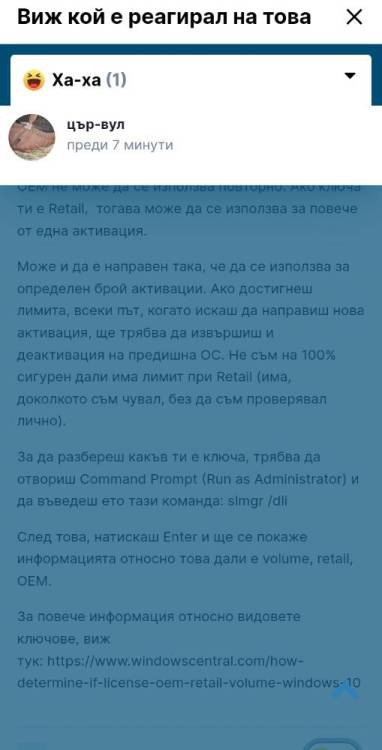

Господин @цър-вул ,виждам, че се смеете на моето обяснение, което в сравнение с останалите обяснения в темата, е най-добро и най-изчерпателно.

Господине, имате ли нещо против да обясните кое е толкова смешно? Нима обяснението ми е глупаво или невярно?
