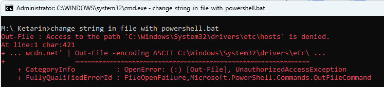

преди 7 часа, цър-вул написа:
Не мога да разбера защо не дава достъп за запис, при положение, че не е само за четене и Admins има Full control права
преди 16 минути, цър-вул написа:
Да, такива са.
Дава ти го, защото атрибутът readonly на файла си седи. Това че го изпълняваш с администраторски права не означава, че не е необходимо да махнеш този атрибут.
И защо да не е само за четене? Махнал ли си отметката, че да не бъде?
Сиреч при работа в системна директория към скрипта трябва да се добавят 2 реда с премахването на readonly и след това добавянето му.
