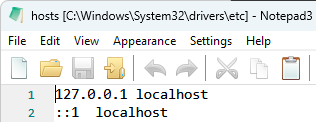

Скриптът е стартиран с админски права. При опит за промяна на атрибутите на файла, не го намира...
Странно, при мен работи с тези стрингове, които си дал на картинката - същия е зададен и в горния код:
Тествах и на windows 11, също работи. Провери стринга дали ти е същия, най-сигурно направи copy/paste в полето на скрипта, където сетваш strGet.

преди 1 час, Raze написа:

Сигурен ли си, че нещо не възпрепятства промяната? Антивирусни програми, дори Windows Defender и т.н са възможни причини.
Може ли да видим образец на файла? Можеш ли да видиш в Properties или в команден ред дата и час на последна промяна? И дали поне премахва ReadOnly атрибута?
Следва да се търси къде точно е проблема. На каква версия на Windows се изпълнява?

преди 5 часа, jtaggerx написа:
образец на файла
hosts
