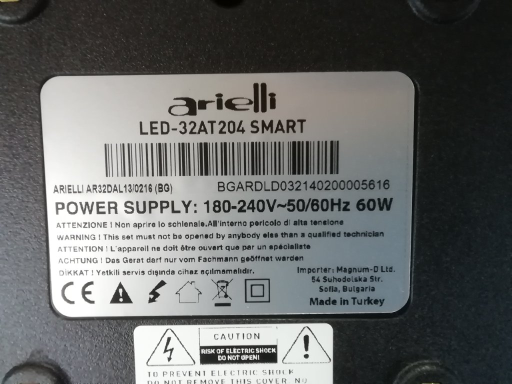

Иначе в Метро преди месец имаше 32" за 175лв., Ариели. В Кауфланд бяха за 189лв. май Краун. Ариели имам от 8 години, добре предава, няма проблем. В Турция ли ги сглобяват?
преди 3 часа, desi.slawa написа:
Да, някои модели явно ги сглобяват в Турция, но повечето са си китайски.
Сменихме t-con платката, проблемът се оправи. Всичко ми излезна 34лв., понеже познат я смени. Телевизорът заспа.🙂😉
Български поръчка от Китай
https://belani.bg/Blog/istoria-na-markata-Arielli
  • Решение
Тези из бакалиите за под 200 са HDReady.  1366 x 768
Arielli от снимката са си китайци отвсякъде и са добре направени.
