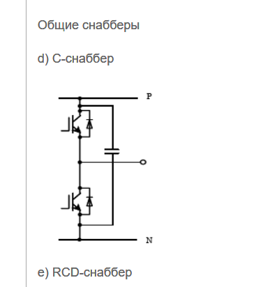

Той profruit е написал защо се слага.Ама чукча писател.Снаббера е заграденото в червено.Къде е тая постояннотокова верига и къде да го свържа диода?
преди 2 часа, ivan_pop написа:
ами чукча писател съм
слагаш картинки, та да сложа и аз
забравих да посоча източника на инфото
ама намерих друг линк за видовете
https://power-e.ru/components/snabber/
в седемдесетте години ги наричаме демпфер, ама този израз вече не се ползва
