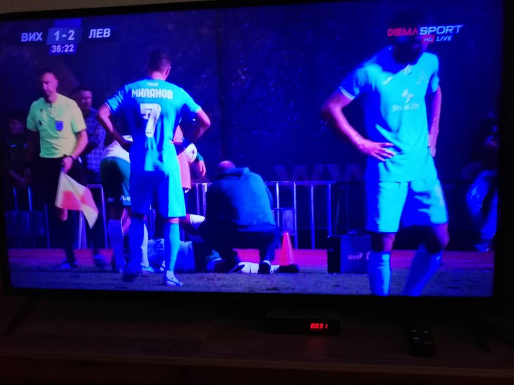

Здравейте съфорумци,пища ви относно телевизора ми LG UM7100PLB.На 3,5 години е,но започна да показва мътно и почти без зелен цвят.2-3 дни преди това се актуализира,може би да е от това но се съмнявам.Влизах във всички настройки,променях....настроивах... но проблема си остава и дори ми се струва,че се задълбояава.Гаранцията от продавача е 2години,а пък от производителя не я знам.Пробвах но не успях да върна фабричните настройки,моля за съвет по-вещите от мен.Предварително благодаря.

Сега ако покажеш и на снимка как точно изглежда проблема, може и някой да ти даде евентуално решение. Иначе, вариантите са повредена матрица или някоя платка. Най-добре го занеси в сервиз.
хм
40 пиксела на сантиметър за тоя телевизор е супер, дето се вика може да забиеш носа в екрана
https://www.displayspecifications.com/en/model/027f19a5
мда, зеления цвят го няма никакъв
определено е за сервиз
