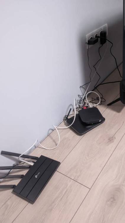

Здравейте, започвам с това, че не съм запознат с тази материя и за това се обръщам към вас. В апартамент ново строителство с изградена оптична мрежа преди няколко дена ми прекараха кабелна и интернет от А1. Интернета по план е 300мбпс. В хола ми където е телевизора свързаха някакво устройство за ТВ и рутер (който казаха, че е слаб и няма да поддържа високи скорости) и ми предложиха опция да свържат друг рутер към него (в случая Archer A6) и се съгласих. В хола където се намират двата рутера скороста е между 280-290мбпс, но в спалнята ми, която е през около 12м и 2-3 тънки тухлени стени скороста е към 70мбпс.
Въпросът ми е какви са ми опциите в случая? Да закупя по-хубав рутер от този Archer A6 - в този случай би било да е нещо до 120лв макс. Опцията с кабел и да свържа втори рутер към Archer-a не ми допада тъй като ще ми е трудно да скрия кабела между тях и естетически не ми се връзва. Като по-бюджетна опция някакъв екстендер дали би свършил работа, ако да ще бъде супер?
Между другото този рутер от тях трябва да го плащам 3лв на месец и за две години по-добре сега да им го върна и да закупя някакъв друг, поне ще знам, че си е мой.
Прилагам няколко снимки какво са ми навързали.
Добро утро. Хубаво е, че слагате снимки, но и без тях ситуацията е ясна.
Това „някакво устройство“ (по-малкото на снимката) е optical network terminal (ONT) и служи, да преобразува оптичние сигнал в нормален Ethernet сигнал. Макар да му казват „оптичен рутер“ - то не е такъв и затова трябва истински рутер след него. На Вас са ви сложили „дърво“ и спокойно може да им го върнете.

Най-добрия вариант е, даси „закарате“ кабел до спалнята - разстоянието е големичко, а за естетическия вид си има „подов инсталационен перваз“ - като този
 Вътре е с канал за кабелите, а отгоре се затваря с капаче.
WAN порта на вашия Archer A6 го свързвате към изхода на ONT, а към LAN портовете свързвате долустоящите устройства.

Рутерът трябва да е на около метър, метър и двайсе, докъм метър и петдесет от пода и антените му да не са така прилежно сресани, зализани наляво като на бай Тошо перчема, а да са разрошени на вси страни, за да не си пречат взаимно с внесена деструктивна интерференция. Не стига този проблем, ами и близостта им до пода (бетонна плоча) създава предпоставка за ранни отражения на вълните и оттам идват други драми. Нека да тръгнем първо от разположението на рутера - качете го на някаква поставка по-нависоко, да няма твърди обекти в радиус от 20-ина сантиметра в ефира около антените, най-крайните антени (1-ва и 4-та) ги свалете хоризонтално (лявата - наляво, дясната - надясно), а средните две антени изправете вертикално, успоредно една на друга, след което ги разделете леко на 20-30 градуса една от друга. И да пробваме така какво ще стане със сигнала. Ако разчитате на 5-гигахерцовото му радио през 3 стени - зор работа. По-скоро на 2,4GHz ще имате успех.

Това ли ви е интериора, който гоните в новото си жилище? Ако бях на Вашето място, тези пишлигари щях да ги пусна един по един от терасата на улицата но омотани със всичките тези кабели. Ако разкачите всичко това и се опитате да го възтановите отново в работен режим, бихте ли успял. Естествено че това не се наблюдава само при вас. То е почти във всяка къща къде са минали "техническата поддръжка" на трите оператора. Иначе хората тук са ви дали основни насоки затова, което питате.
😀 Във всекидневната, която съм снимал тепърва ще се купува обзавеждане, ще се слагат первазите и тн. Тези кабели и устройства ще скрия по начин, по който няма да се виждам (надявам се). Че не са свързани естетически от монтажниците на А1 е ясно. Мисля, че няма смисъл да го коментираме, след като нищо вече не мога да направя по въпроса.
