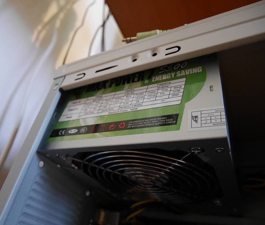

Захранването: марка и модел?

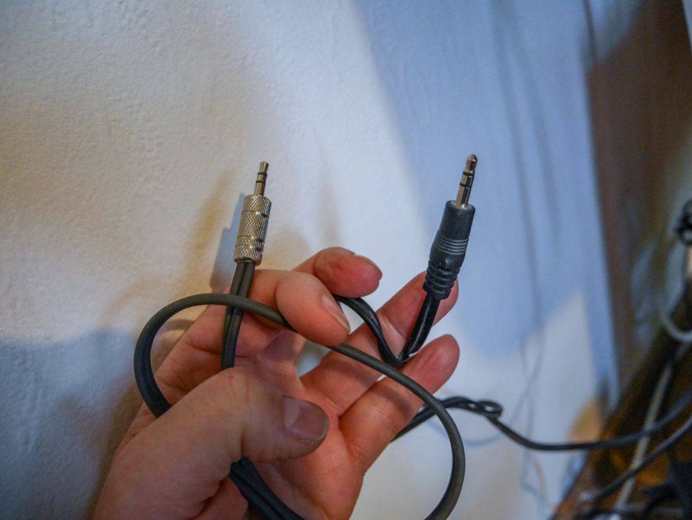

Сигналния кабел, който използваш между зв. карта (на компютъра) и усилвателя/активните (може и снимка)...

Захранването е MAX POWER S500, 500W сравнително ново и е същото, както преди ъпгрейда. Новият процесор е със същата електрическа мощност като стария - 65 W, a новия чипсет, ако се съди по радиаторите, дори разсейва по-малко. Нямам основание да е заяждам със захранването.
Кабелите са екранирани аудио кабели. Черният е към активните колонки, а сивият е към усилвателя. И с двете устройства ефектът е един и същ. Същите кабели, включени в други източници не дават брум, включително и към старата дънна платка, преди ъпгрейда. Висящи свободно също не дават брум.
Това какво е, дори и гугъл не го намира? По-добре си вземи нещо читаво.
Съветвам те да смениш PSU, със качествено захранване, ако си цениш компонентите.

Като си работил в компютърен сервиз, би трябвало да знаеш, че си избрал некачествено захранване.

Захранването е китайско куче, но в случая не мисля че брума е от него. По-скоро е дефектна дънната платка. Има някакво частично замасяване на един или двата аудио канала. Същия брум може да го чуете и като хванете с пръсти аудио жака идващ от усилвателя. Това е така, защото човешкото тяло провежда ток. Разбира се, не съм гадател и може да греша.
