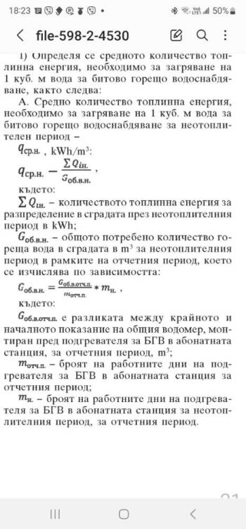

Ще пробвам да звънна на Нелбо (топлинният ми счетоводител) да видим какво ще ми кажат. Сега чета тука една наредба; МИНИСТЕРСТВО НА ЕНЕРГЕТИКАТА НАРЕДБА № Е-РД-04-1 от 12 март 2020 г. за топлоснабдяването
Страшна каша е. Ще питам, пък да видим какво ще кажат. Предполагам няма да е съвсем ясно, но ще пробвам.
Мисля си, както казах, че има връзка между текущата цена на газа и т.н. и цената за кубик е променлива спрямо различните фактори. Няма лошо, просто искам да ми е ясно, ако може разбира се. хехехе

1294860518_Screenshot_20230102_182337_SamsungNotes.thumb.jpg.638316105af9a7c4bd1059fc42534ec5.jpg
преди 6 минути, ostavime написа:
това са променливи
не са константи
може да се напише почти всичко
и да се изкара желаната сума

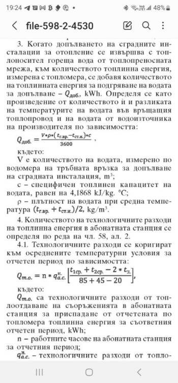

Тука може да полудееш
Само гледайте277622023_Screenshot_20230102_192457_SamsungNotes.thumb.jpg.a1951fc79faabddbde9df30a3c92828c.jpg
