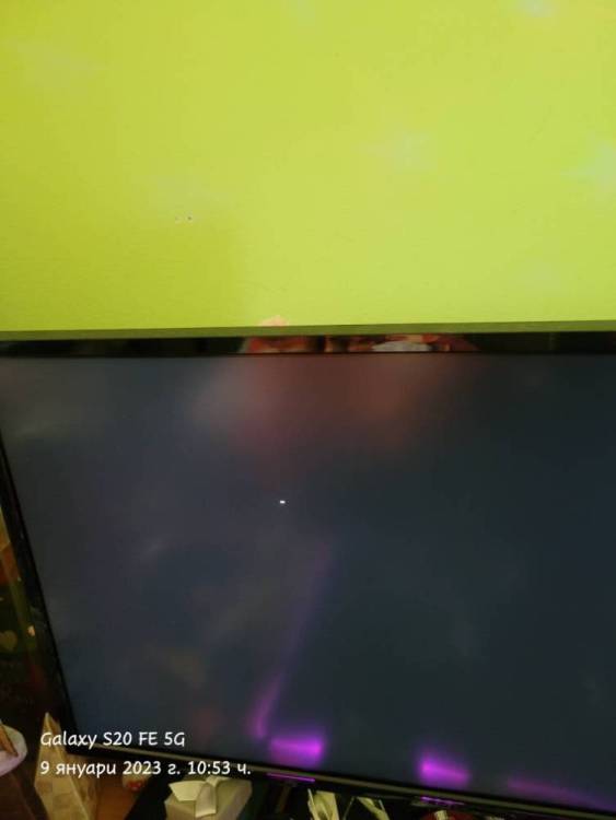

Занулих биоса вчера изкарах всички възможни кабели и ги сложих пак работи вчера цял ден играх даже на него и днеска резултата е това. Искам да отбележа, че вчера до 11 и нещо вървяха всякакви игри без проблем, фпс дропове или нещо такова, а днес дори до биос не мога да стигна.... Какво да правя вече, не знам
Дефакто като го рестартирам или изключа се стига до това

Пробва ли да премахнеш статичната енергия както ти бях написал и извади ли биос батерията за дадеш дефалт на биос.
Да и това направих ама файда никаква тръгна за момента, бачка цял ден без да го изключвам или рестартирам и днеска пак същата работа

Добре напиши как точно си премахнал статичната енергия може и да си пропуснал нещо. А също може да пробваш и със друго захранване ако имаш да видиш дали пак ще го има проблема.

Еми изключих го от тока и самото захранване на нула, извадих видеокартата, изкарах всички кабели които влизат към дъното, задържах натиснат power бутона 20 30 секунди, махнах батерийката за около 10 на минути, докато проверява кабелите дали са оголени или прекъснати някъде, след това по обратния ред, върнах всичко пуснах го и така работи целия ден, докато не го изключих вечерта и сутринта като го пуснах, стана това. Друго захранване нямам, не знам има ли вариант чрез мултицет да замеря дали минава ток по кабелите към дъното и видеокартата?

Премахни статичната енергия както съм ти написал в този пост.

А като я сложи мина ли през настройките да зададеш бутващо устройство и да запаметиш настройката? Може и други настройки да трябва да се направят след зануляването на биоса.

Да разбира се настройките си бяха наред, пуснах xmp профила на рам паметта с който машината си бачка вече 2 години и работи целия ден вчера. Днес обаче е в друго настроение

Да спомена че в момента не мога да влезна нито в биос нито в буутващото меню

Извади биос батерията за 1-2 минути. И пак я постави но това го правиш при напълно изключен компютъра и махнат захранващ кабел на захранването. Ако пак няма промяна и не те допуска до биос сменявай местата на рам паметите.

Ма той няма картина от външното видео, а батерията вече я е вадил. Нали го прати на сервиз, а пак продължаваш с ненужни експерименти?!

Ако имаш друг кабел за връзка с монитора, включи него.

Нищо не му пречи да пробва а колко му е и от рамта да прави проблем и да не дава картина. Аз и затова му предложих да смени местата на рам паметите.

Ще пробвам това с кабела
Мисля, че открих откъде се намира проблема. Оказа се в периферията. Когато разкачих компютъра и го закачих тестово само с монитор и захранване към тока, тръгна от раз без дори да отварям 2та капака на кутията, което ме наведе над мисълта, че е периферията. И почнах едно по едно да свързвам докато не открих потенциалния "виновник". В предния панел на кутията имам USB 3.0 и USB 2.0 и към 3-ката имам свързан bluetooth адаптер на асус. След като ъпгрейднах с този светещия вентилатор открих, че usb 3 ката не работи и го свързах по начина показан на снимката за да тръгне. Иначе ако е само с големия кабел не работи, нито в windows нито иначе. Как да го оправя за да работи както преди? Сега ми прави впечатление и, че power butona свети по слабо от преди

Спикъра вързан ли е? Има ли бипкания при стартиране?
Свързан е ама сигнали не даваше

Погледни си упътването.
https://mans.io/files/viewer/1219289/1#navigate_bar
Тази периферия ползваш ли я сега? Разкачи я и ползвай системата така поне два поредни дни да се убедиш, че без нея наистина работи коректно и тогава ще мислиш проблема.

Всичката периферия без блутут адаптера ползвам и след няколко поредни изключвания и рестарти засега работи, ще видим утре :D
