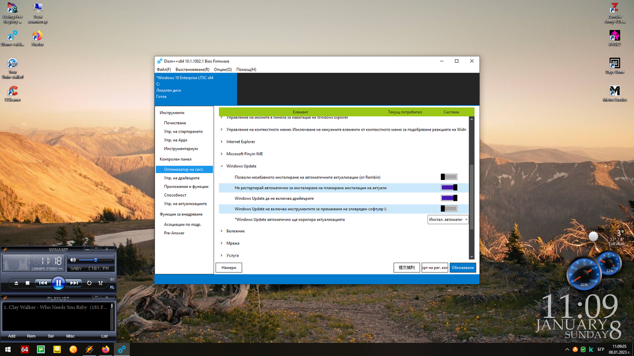

как да забраня на драйвер да се самоинсталира онлайн
със звукова карта на реалтек, след всяка деинсталация на драйвер, наново се самонастанява като у тях си
не го искам, защото изкривява звука
това което съм направил до момента го показвам в картинки

имаше начин да се ъпва само уина без драйвърите ... но как беше ...
през Dism++ ставаше !

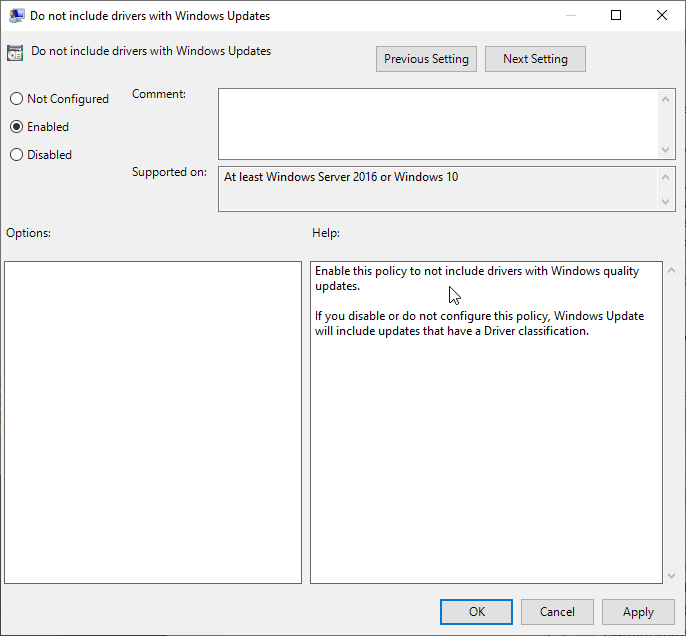

gpedit.msc
Computer Configuration > Administrative Templates > Windows Components > Windows Update
Или с reg файла
WindowsUpdate.reg
И задай само да проверява за ъпдейти. Без да инсталира.
преди 12 минути, цър-вул написа:
gpedit.msc
направих всичко, рестартирах, свързах се с мрежата и
олеле бошке, нема отърване

преди 1 минута, Joss Bomon написа:
Има и още едно място в Group Policy Editor и регистрите -> How to Disable Automatic Driver Updates in Windows 10 (2022) (wethegeek.com)

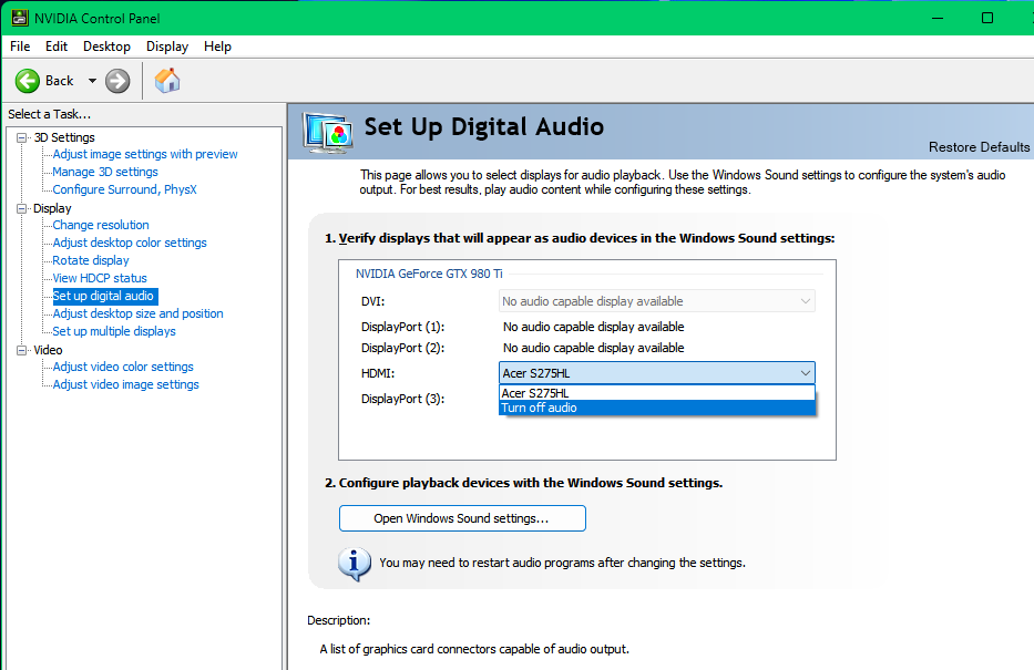

преди 39 минути, Beemo написа:
Не можеш ли да избереш, кой драйвер да ти води.
не мога, а и не знам как да го направя тъй като е само за HDMI и се повява в опциите само когато е свързан с телевизор
преди 1 минута, овню написа:
за сега все още държи, чакам да видя дали ще стане нещо
Ляв на иконката за звука и имаш падащо мен.
преди 15 минути, цър-вул написа:
То е същото като това
Редактирах си поста. За груповите правила е различно мястото.
3. In the Group Policy Editor window, navigate to the following path:
4. Computer Configuration > Administrative Templates > System > Device Installation > Device Installation.
5. On the right side of the window, look for the “Prevent Installation of Devices not described by other policy settings” option. Double-tap on it.
6. Enable this option and tap on “Apply” and “OK” to save the recent changes.
преди 8 минути, овню написа:
В контрол панела за настройки на видеото?
преди 9 минути, Beemo написа:
появяват се само при включени устройства, не са забранени
преди 1 час, Raze написа:
все още не се е натрапил този драйвер и смятам да маркирам този отговор, въпреки че не е конкретно решение, а сочи само към линк
преди 6 минути, овню написа:
На Taskbar
Няма значение дали са включени. Щом са инсталирани се показват.
