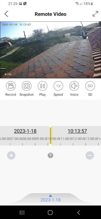

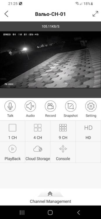

едната камера вечер не виждам нищо ако я сваля долу на покрива който се вижда мисля че ще снима по добре а и така е много далеч не се познават хората и през деня.Кабела ми е къс вече може ли да се удължи и кой е най добрия начин.

Може да се удължи с муфа - https://elimex.bg/product/6910-tel-ta1010b-rj45
Ама не забравяй да го прибереш това в кутия, където да не влиза вода.
