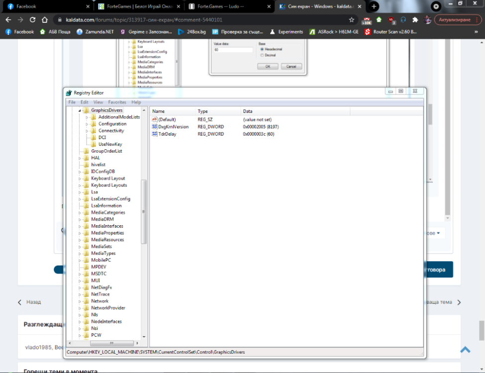

Увеличи TDR Timeout
https://www.wagnardsoft.com/forums/viewtopic.php?t=755&sid=7123bd6a1f15822025af73dbce131d02
или с директно редактиране на регистратурата:
HKLM\System\CurrentControlSet\Control\GraphicsDrivers
Ако има запис TdrDelay го редактирай с по-голямо число - от 5 на 8
Ако няма - създай нов DWORD (32bit Value) и задай име TdrDelay, задай десетична стойност 60
Рестартирай системата

@цър-вулНаправих това което беше написал и рестартирах и си зареди системата нормално. Нямаше запис TdrDelay и създадох  DWORD но понеже като създадох DWORD не ми даваше да го редактирам промених името на TdrDelay

преди 15 минути, цър-вул написа:
Задал си 96 десетично! Ама пробвай и така...
Направи един стрес тест на видеото.
Ами аз написах 60 както беше казал в предишния си пост но защо е станало на 96 незнам. Прикачвам и резултатите от теста на видеото с Aida64.
