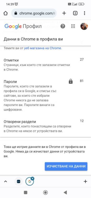

А защо не изтриеш датата в SYNC профила си?
Изтриваш и тази на локалната система с Ctrl + Shift + Del и тази в SYNC профила си:
https://chrome.google.com/sync
Най-отдолу имаш Clear Data бутон.
Иначе това ще я изтрие само за облака. Ако искаш да я изтриеш отвсякъде трябва да стане от всяко устройство ръчно.

Изчистих всичко , но проблема си остана което е много странно дори преинсталацията на браузъра не помага и проблема е видим само когато в хрома има вкаран гугъл профил в режим икогнито и в други браузъри проблема не е налице и с вкаран профил. Сега ще ви покажа пример с сайт с който се занимавам на база Wordpres в страницата има текст и под  главния текст ще видите надпис който към него има снимка която не се визуализира и стои бяла страницата както се вижда на снимката  чистих кеш и т.н и с програмата ccleaner , но пак същото просто нещо се е забило в гугъла и край.
