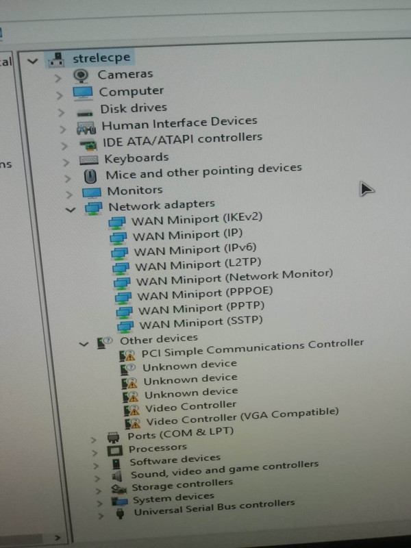

Лошшото е, че няма неразпознато устройство Network controller, че и Wireless network controller няма:
преди 20 минути, vlado1985 написа:
От тази снимка се вижда че има липсващи драйвери. Защо не пробваш да си качиш драйвера от сайта производител на дъното като с него да не забравиш да си качиш и драйвера за чипсета.

Реално какво трябва да направя. Мога да му пусна нет по wi fi ако трябва нещо. пробвах през сейф мод да инсталирам драйверът и пак греда.
преди 1 минута, gibson58 написа:
Пусни му нет по wifi и си свали драйверите от сайта на Asrock и ги инсталирай един по един и ако пак има греда ти предлагам да си свалиш driverpacksolution15.
