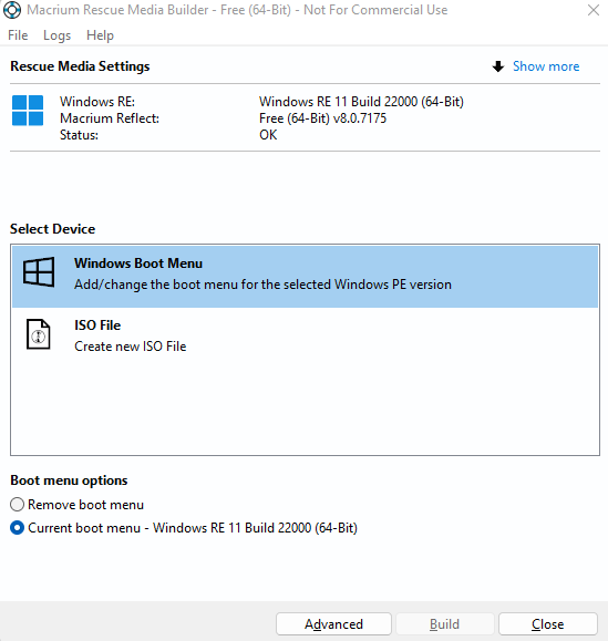

в момента водя много трудна кореспонденция с форума, защото я водя от телефона си. Компютърът ми е със Blue Screen и не работи. Миналата година след последната ми преинсталация на ОС, си направих неин Backup на флашка.Направих я с помощта на Macrium. Сега ми се наложи да я пробвам ( макар че досега не съм я ползвал ), след поредното "крушение" !  Когато се опитах да започна ВЪЗСТАНОВЯВАНЕТО, се сблъсках с неочакван за мен проблем !? В папката Macrium Backup, която съдържа "възстановителния файл", той е раздробен на 6 еднакви по размер, номерирани късове. Сега правя опити да ви кача снимка от случилото се от "img321.com", но не се получава ...

Я кажи какви настройки си правил на Macrium-

Смятам че опитах всичко по силите си, но нищо не се получи!                   Имах 3 точки за Възстановяване от инсталирани модули, но и трите ми опита бяха напразни !                        С "Comand Prompt" нещата също не се получиха, защото командите които задавах, увисваха...неизпълнени!                     Единствено което ми остана е:.        1./ флашката с бейкъпа на Windows 10, която ме безпокои дали е изправна !?                                        2./ Нова преинсталация на ОС.       А, относно настройките на Macrium не мога да си спомня нищо в момента, защото са ми "Defoult" и не съм пипал нищо по тях. Те са си такива още от времето на инсталирането и в сервиза !         Молбата ми е за помощ, от хора които са ползвали тази програма и могат да ми дадат съвет в тази трудна ситуация.                               Затруднението ми идва също и от немаловажния за мен факт, че и цените в компютърните сервизи са се вдигнали с 50 процента, заради инфлацията тази година !
Провери флаш паметта за грешки, може да пробваш файловете 1 по 1 дали ще се копират нормално. За в бъдеще имай в предвид, че архив само на 1 място не е сигурно дали ще работи в последствие, най-добре на поне 2-3 различни носителя.

Това имаш ли го ?Предполагам не ,лично аз бих изтеглил един Sergei Strelec's WinPE 2023.01.30
Macrium-а там работи ,а така като гледам файловете на снимката май са от диферентни образи...Зареди от образа ,стартирай Macrium,намери папката с резервните копия и възстанови...нищо не губиш...

Минаха 3 дни от момента в който си възстанових ОС Windows 10 Pro и сега след като я ползвам успешно,
мога спокойно да публикувам този коментар.
Жалко е че никой в този форум не можа да ми каже НАВРЕМЕ че това е ПРАВИЛНОТО подреждане на образите
при архивирането ОС на Windows, когато се използва флашка !
Защото при свалянето от диск, файлът е само ЕДИН, докато тук се наблюдава "група" от последователни файлове.
В сервиза вече нагледно видях как латопа започна последователно да сваля и запаметява образите, подредени с номера
във флашката.
Но за съжаление тази елементарна процедура, която можех да си я извърша в къщи самостоятелно, трябваше да я заплатя

Просто софтуера ти е разделил файловете на части с размер на DVD диск, като гледам колко са големи. За това, че ти не си се справил с нещо толкова елементарно и си търсил сервиз, без да обясниш точно какво се случва, си е твой проблем, няма как да гадаем какво точно си опитвал от това
на 28.02.2023 г. в 2:21, Optium написа:
всичко
Обикновено възстановяването с кой да е софтуер става по един и същ начин, избираш папката или файла/файловете, където са архивите и е нормално да посочиш като първи този с най-малката цифра. Това е все едно да имаш инсталация, разделена на дискове - започва се с диск с номер 1 и след това следващите.
