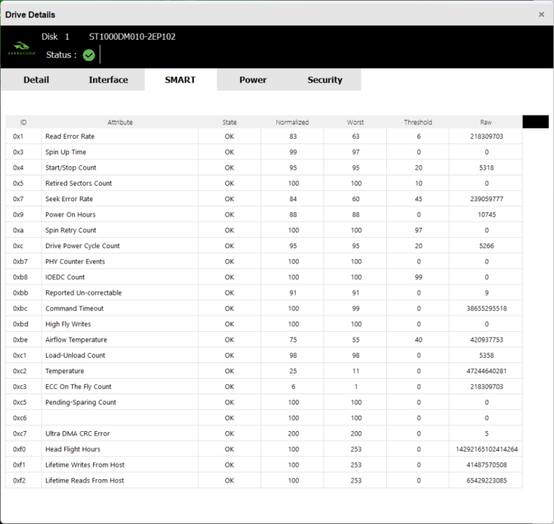

Благодаря за отговорите. Прикачих снимка от SMART инфото.

Виждам две грешки, които са критични - параметър BB, който е свързан с C3. Всички останали параметри ми изглеждат добре.
За съжаление май дискът ти си заминава, а проблемът е вътре между плочите и контролера на диска. В случая цъкането се проявява като резултат, че дискът не може да запише информация порaди невъзстановими сектори - параметър BB и влошава донякъде параметър 01, a многократните му опити да го направи рефлектират дo стопяване запаса по параметър C3. Когато C3 стойността му падне от 6 на 0, а то ми изглежда скоро, дискът ти най-вероятно ще престане да работи въобще. Корекция по APM няма да помогне.
Запазвай всичко веднага от диска по други носители.
После можеш да си поиграeш по желание с опити за възстановяване/регенерация на диска, но ако ме питаш за мнението ми - е безсмислено.
