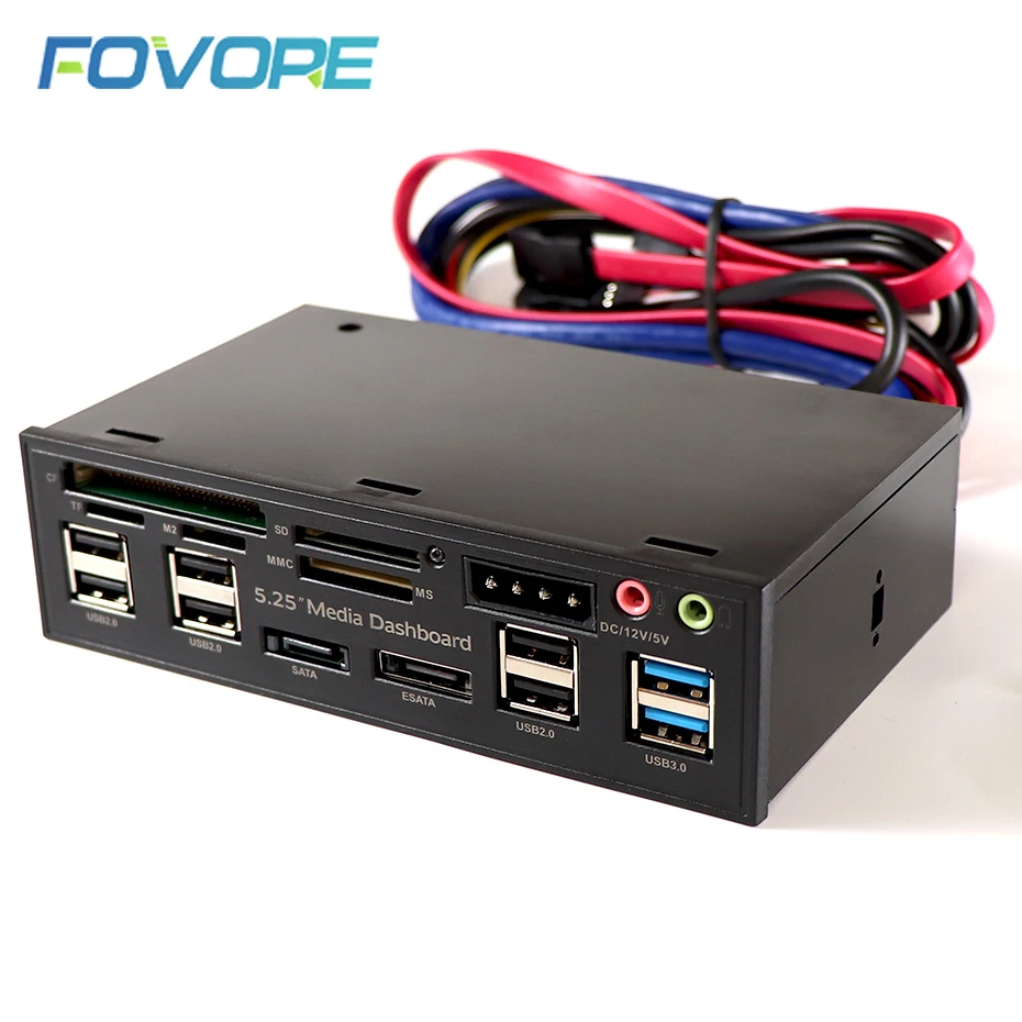

А да питам това чудо не се ли връзка към дъно? Нещо такова само че повече букси и за аудио, дали ще стане за това дъно?
https://www.aliexpress.com/item/1005001982279156.html?ug_edm_item_id=1005001982279156&pdp_npi=2%40dis!BGN!BGN 43.85!BGN 21.93!!!!!%402102f79c16800234449646529de600!!edm&edm_click_module=alg_product_l1r2_1375904380&creative_img_ind=1&tracelog=rowan&rowan_id1=aeug_edm_41180_1_en_US_2023-03-28&rowan_msg_id=vkalCOWS_41180_$b6a4fcecc2364bfbb510ca7b9449e3d4&ck=in_edm_other
5-25-Pc-Front-Panel-Dashboard-Media-Usb-
