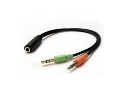

Като начало на проекта ще бъде нужен адаптер който предложи по горе @цър-вул
С него ще може да използваш слушалките звука и миркофона, в този адаптер ще бъдат включени с 4 пиновия жак, а зеления 3 пинов в аудио на компютъра, розовия жак в синия букса на компютъра.
Вариант да вкючиш слушалки плюс саундбар плюс микрофон към една букса на аудио картата не мога да се сетя в момента тъй като в схемата ще има 4 пинов жак.

Доколкото разбрах в комплекта на слушалките има някакви преходници....с такова подаване на инфо на час по лъжичка - толкова...
току-що, цър-вул написа:
Има преходници ,но знаем какви са, снимка не би била излишна, но...

Вградения към слушалките кабел е с женска 3.5 букса
В комплекта влиза:
преходник с мъжка-мъжка (за зелената букса на дъното)  букса и с него не се ползва микрофона.
Преходник с мъжка-2 мъжки (зелена и розова) и той е да се ползват едновременно и слушалките и микрофона.
Има някаква уловка, защото едва одеве забелязах, че "синята" букса на дъното всъщност е отбелязана на кутията като розова и синя. Със символите на микрофон и аудио ин.
И не сме много прави в темата, като говорим кой цвят за какво е, защото според това:
специално на синята букса в това дъно е отбелязано функции и аудион ин и микрофон. А розовата според тази "графика" е специално за микрофон, а не просто аудио ин.
И то май, че ще излезе пак нещо такова, като от предположенията... синята букса на дъното се задейства за микрофон, все едно влиза в режим розова, но това някак си "изяжда" единия канал за звука. Не знам...
