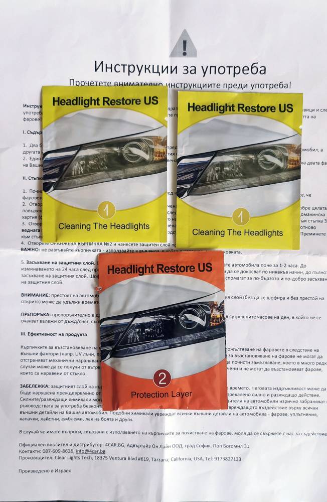

Моите впечатления са от комплекта, който се предлага от 4car.bg. Преди пандемията си го бях купил (доста скептично подходих към него). След като го приложих обаче, нещата видимо поне значително се промениха - замъгляването се изчисти и фаровете добиха вид като нови (почти). Не мога да кажа обаче, колко време държи, тъй като колата я продадох няколко месеца след това. По-късно бях купил още един комплект за колата на баща ми. Там обаче, в последствие се оказа, че с единия фар има проблеми с покритието вътре и на мен ми писна и купих 2 нови. И този втория комплект ми артиса (все още стои в чекмеджето, прилагам снимка). Ако представлява интерес, мога да ти го пратя (пари няма да ти искам).

Чета ги, да. Така че, прати данни. Еконт, Спийди - каквото избереш.
Един приятел пастира и полира след това фаровете. Ползва немски препарати, 50 евра, бутилката. А те са две или три. Тия кърпички са ташак-работа.
