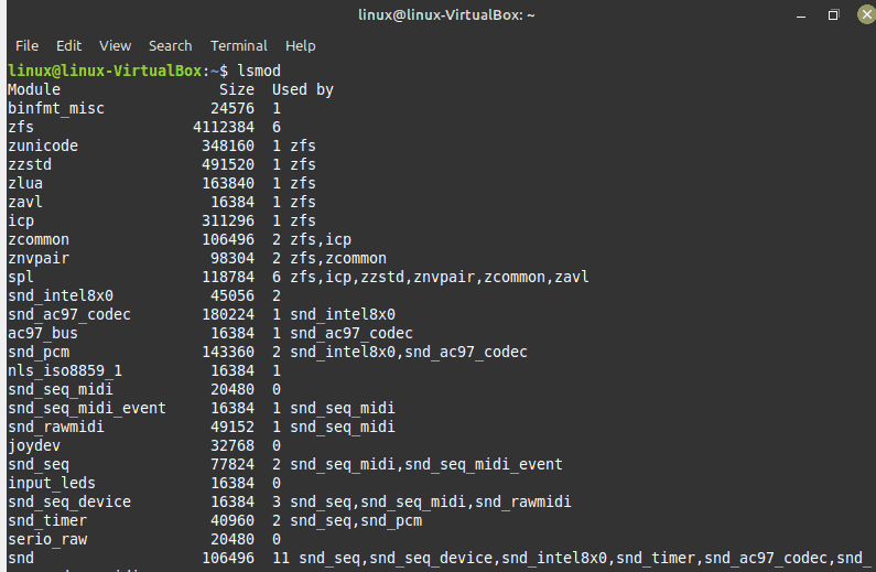

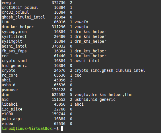

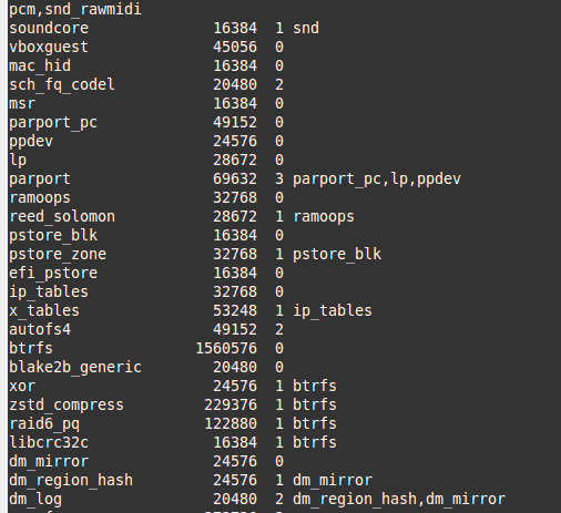

Провери дали модула ти е зареден със тази команда  lsmod?
преди 10 минути, Звяра!!! написа:
Не знам кое какво означава. Ето ги резултатите, които се появиха след въвеждането на "lsmod" в терминала на Linux Mint:

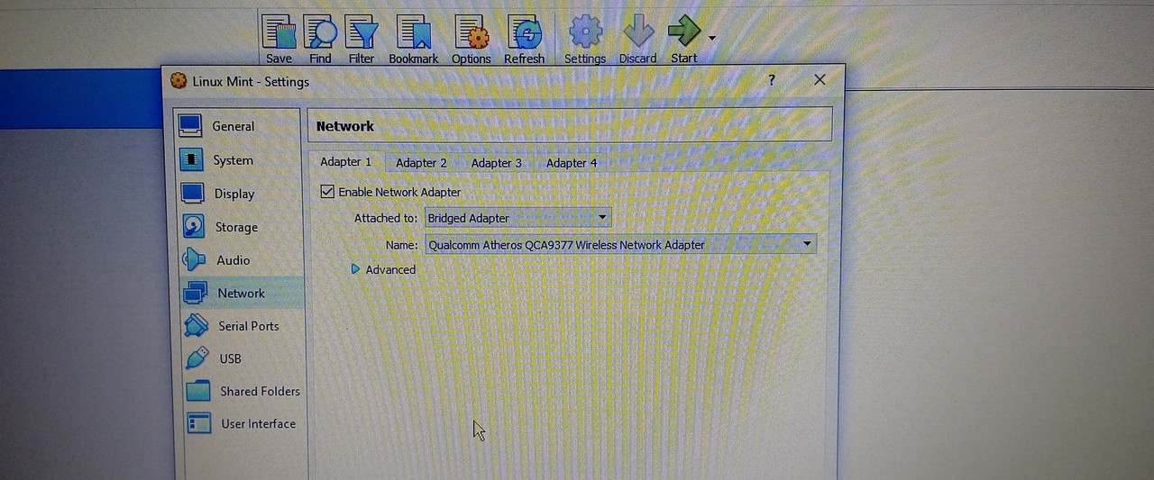

Защо просто не зададеш bridge на мрежата, а се мъчиш да подаваш хардуерно адаптера? Така не знам дали ще се получи.
Нали "Bridge" е избраната опция, както се вижда тук:
Няма и да го засече!
Тоест няма как да използвам Wifite на Linux Mint, който е инстарилан на виртуална машина и затова трябва да използвам Linux Mint като основна опеационна система, която е инсталирана директно в запаметяващото устройство, без да е свързана към каквито и да е емулатори/виртуални машини?
преди 3 минути, AlienBoss написа:
Не.
Много четене и осмисляне.
Проблема ти е в моста.

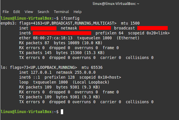

ifconfig какво показва?
Нещо не е наред при теб. Аз изтеглих последния linux mint, последна версия на virtual box и си работи мрежата от раз, дори без да съм го инсталирал.
преди 1 час, АСПЕКТ написа:

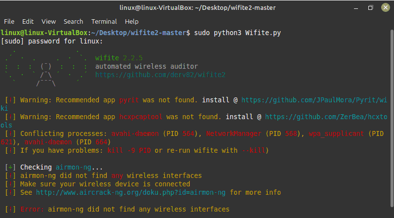

"ifconfig" показва ето това:
преди 46 минути, Raze написа:

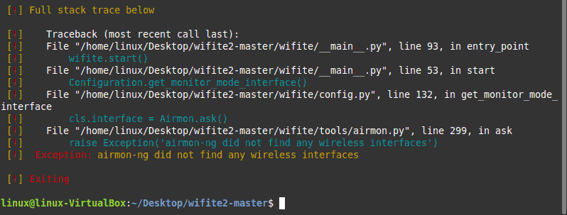

При мен също пише "enp0s3"? Какво е това? Да не е алтернативно име на интернет адаптер? Ако това е името на интернет адаптера и системата наистина засича адаптера, защо получавам тези съобщения за грешка, които казват, че не е засечен безжичен адаптер/интерфейс? Ето в следното изображение се виждат грешките:
