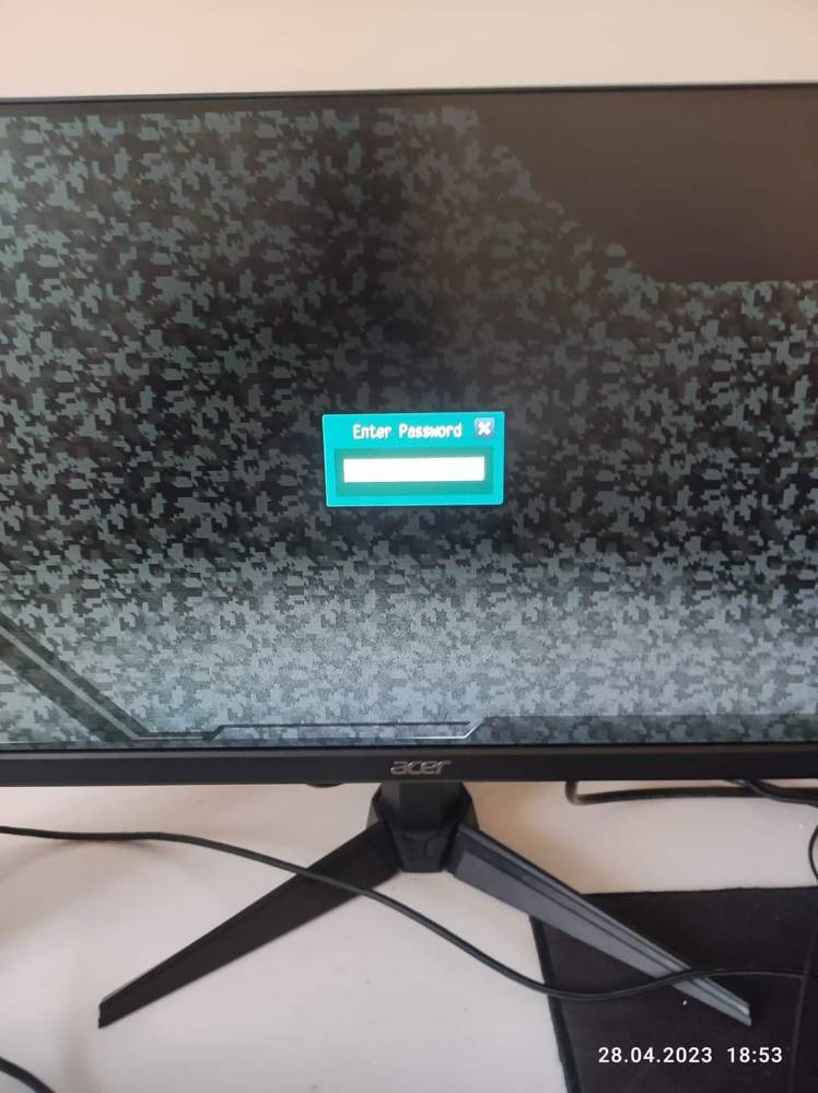

Здравейте, сина някакси е заключил Биос,въвеждам паролата която е вкарал,но не мога да я премахна? И да се влиза нормално в Уиндоус?

  • Пробвай да ресетнеш биос от джъмпера.
  • Нали знаеш старата парола и влизаш в BIOS? Като отидеш на смяна, иска ти 1 път старата, после 2 пъти нова парола - за нова парола въвеждаш празна. След като си вадил батерията, най-вероятно се е нулир

преди 45 минути, vlado1985 написа:
Направих го, затова пуснах темата,ако беше се оправило нямаше да я има.
преди 22 минути, Raze написа:
Влез в промяна на парола и като ти иска нова парола просто натисни enter на двата промпта.

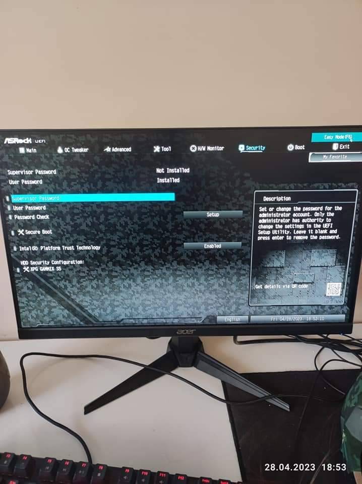

Нестава,дава ми грешка иска парола да въведа. Изкарах батерията отново,сега вече след 4ти пореден опит вече не иска паролата,но сега автоматично си влиза в Биос....?

Нали знаеш старата парола и влизаш в BIOS? Като отидеш на смяна, иска ти 1 път старата, после 2 пъти нова парола - за нова парола въвеждаш празна. След като си вадил батерията, най-вероятно се е нулирал BIOS, оправи си настройките за boot устройствата.

Направих го,но сега зарежда и пак влиза направо в Биос?
преди 10 часа, vlado1985 написа:
Пред последния клип се вижда на платката конектора че е с 2 пина само трябва да си намериш джъмпер от някоя платка.
Направих го,но пак влиза в Биос само...
А ти четеш ли изобщо какво ти се пише? Промени ли реда на зареждане на дисковете, както ти писах по-горе?

Да чета,но не мога да се ориентирам нещо с този Биос.....
Намери/купи си джъмпер. Без него не ти запаметява, настройките на BIOS. Най - вероятно и часът и датата, не са верни.
