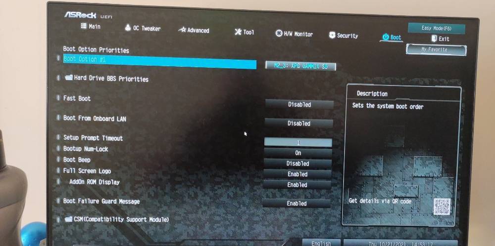

Излезе ссд-то в боот менюто
Да в boot менюто ще ти излезне SSD и други дискове ако имаш закачени но преди това трябва да разгледаш в advanced какво има още което е забранено и да го позволиш.
преди 1 минута, vlado1985 написа:
external sata оставил си го на disabled или е станало така след като настреойките на биос са върнати в начално състояние. И на снимката която си показа се вижда диск m2 кликни на него щото като е на disabled пак няма да се покаже.

След като разреших всичко в раздела на ссд-то,излизам запаметих всичко и това излиза сега
Влез в boot и настрой да зарежда първо от диска.
Диска кой ти го е забил чак на третия слот? Слага се на първия, освен ако не е зает. Въпреки, че реално за този диск няма да има особено значение за скоростите.

Задай 1 буут устрйсство да е ссд
А Влади каза ли ти, за UEFI опциите ?
преди 54 минути, petie1 написа:
Как да го задам?

преди 2 минути, Малкия стар войник написа:
Как да го задам?
В БИОС потърси нещо като Boot меню и оттам задай първото да е ссд
