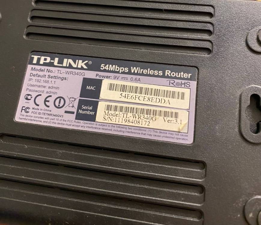

Нямам достъп до админ панела на рутера, паролата не е същата като тази на стикера, разполагам само със снимка на стикера, на която има МАС адрес, но дали това е правилният?
преди 4 минути, nedqlkow написа:
Да, този е от снимката! Вече на новия рутер, къде, как и с какъв синтаксис трябва да се въвееде...като разберем модела

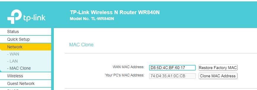

Моделът е TP Link WR840R.
преди 4 минути, NewRedDragon написа:
Тук задаваш MAC адреса и реартиеаш, с изключеn кабел от iSP
Тоест, преди да включа лан кабела към рутера, влизам в това меню, променям мак адреса с този от стикера и тогава пускам кабела?
преди 3 минути, nedqlkow написа:
да, този кабел от доставчика /дето влиза в WAN порта/ е добре са бъде изключен, при тази процедура. И не забравяй, рестарта на устройството!
