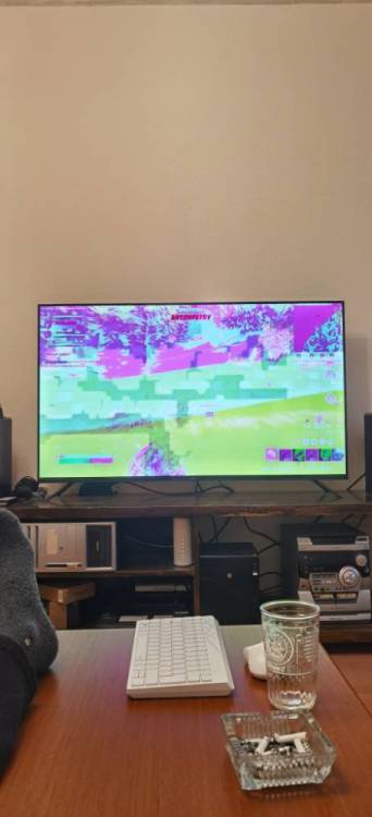

Привет хора. От седмица имам проблем с телевизора си. Сега, не знам какви подробности да дам, освен че, вързал съм 2 компютъра чрез HDMI към телевизорът (ползвам го за основен монитор). Понякога дава проблем, не е така като на снимката за постоянно. Също така прави нещо като инверт на цветовете, ако ме разбирате... Също така, картината се размазва където има шрифт, трепери в участъци на екрана ( предимно в ъглите на матрицата).
Интерасувам се какъв е проблема да се стигне до това неудобство и евентуално решение.
Прилагам снимка за да добиете някаква представа за какво говоря.

Нулирай го и виж как е ,ако не възползвай се от гаранцията. Също така кабелите дали са читави ?
Да, телевизорът е в гаранция. Обаче какъв е източникът на проблема? То че ще правя рекламация в магазина, ще правя, това е ясно. Ако е нещо до настройки на телевизора, да ги пипна и да видя дали това ще има положителен ефект или пък вече е станала белята и си е за ремонт. Мнения?...
Може да пробваш да нулираш настройките. Проблема на всички източници на сигнал ли го прави - антена, кабел, HDMI?

Мислих си го за кабелите, но са ок. Единият ми е доти за 4К. Първоначално мислех, че проблема е във видеокартата на единият ми комп, но сле като вчета изкара тази "дъга", го спрях и пуснах втората машина. Проблема е телевизорът, не видеокарти, компютри или кбели.
Нулирах го. сега ще тествам с каквото се сетя (тежка игра, клипове с 2К и 4К резолюций и др.) пък да видиме...

Изключи всички външни компютри от кабелите. И ако ползваш кабелна я свържи през галваничен разделител.
Такава картина като на снимката дава при дефектен гама коректор. Но не е твоя работа след като е в гаранция.

Малко  новости: Проблемът е решен с повече четене в нета и гледане на каналът в тубата на itfreetraining
Та всичко си е наред сега. с две думи, всичко е до настройки на хардуера.
Данке све пак на отзовалите се по темата.
О да. Проблемът идваше от това,че когато се включва телевизор към компютър, трябва да се настоят резолюцията и херците. Ако има противоречие между настройките на видеокартата и възможностите на самият телевизор....видяхте резултата.
На телевизорът от 2К вдигнах на 4К настройката, а на видеокартата смених драйвърът и зададох резолюция 1360х768 при честота на опресняване 60Hz.
Не си написал модела на видеокартата и дали поддържа 4K (3840x2160) резолюция.
Защото, нативната стандартната на ТВ е 2160p.
В настройките ТВ, няма как да настроиш резолюцията.
Тя се настройва от панела на видеокартата или от Windows настройките.
Като си задал резолюция на видеокартата HD, трябва екрана на ТВ да е доста размазан.
При 4k/2160p резолюция качествения кабел HDMI 2.0/2.1 е от значение.
