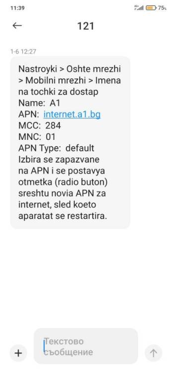

Интернет настройките ми не биле както трябва, пратиха ми тези. Към А1 съм.. Понеже е написано на Китайски ще ми трябва съдействие... Кое как да направя. Ето го смс а
Кое не разбираш? Отиваш в настройки- Още мрежи-Мобилни мрежи- имена на мрежи. Създаваш точка за достъп със съответните настройки

Уви не... Е тва последното Не мога да го разбера, така са го написали че да гадая освен.... - Избирало се запазване на АПН и се поставяло отметка (радио бутон)... Как да го запазя тоя АПН и едновременно да пиша и отметки и къде и буквално (радио бутон) ли да напиша... Тъмна Индия! А във офиса, не било тяхна работа...

Специални настройки биле за Телефона ми Редми Ноте 7

Според мен, трябва да се изтрият всички стари  съществуващи точки за достъп APN, но може в менюто на телефона да няма такава опция за изтриване DELETE-REMOVE APN и тогава направо се търси ADD NEW APN или знакът + NEW APN, който + може да е някъде горе в дясно на дисплея на телефона и създаваш новата точка за достъп NEW APN. В новата точка за достъп записваш това което са ти казали консултантите на оператора - Name: A1, APN: intrenet.a1.bg  ... след това се запазва новия APN, поставя се отметка срещу него и рестарт на телефона

Ся, като за некой, дет хич не вдява: отиваш на настройки, SIM карти и мобилни мрежи, А1 BG,имена на точки за достъп, ако имаш точка, цъкаш на стрелката в дясно, за я промениш, ако няма точка, създаваш с плюса долу. После за име пишеш А1, име на точка за достъп- internet.a1.bg, мобилен код на държавата- 284, код на мобилна мрежа- 01.Натискаш долу-още, и запазване. Хайде успех...

Благодаря на всички за помощта. Оказа се че онези глупости по долу във Смс,а от А1 НЕ се пишели, това /радио бутон/ с отметки някви си, Не се пишело така казаха от А1.
