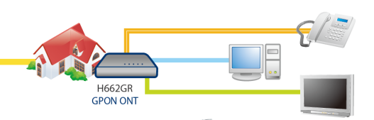

Въпросната щайга си има достатъчно портове и не виждам нужда - телевизора да се свързва през Wi-Fi мрежата на твоя рутер. Ето схема на свързване, от ръководството
 image.png.6a4ec64b08db737925bd3904e6bed2fd.png image.png.46c35212af7560b8e6cdeb51587e30b0.png
Ето и изглед отзад, с означение на отделните портове
Теб те интересуват 5 и 7.
Към 5 свързваш WAN порта на твоя рутер с Ethernet кабел.
Към 7 свързваш телевизора с коаксиален кабел.
