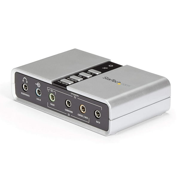

Примерно с нещо такова :

преди 20 минути, Bubbles написа:
27c18746-e007-499e-88b4-9f4c3dc2b9c1.0cc
Какво е това - марка, линк... нещо? На сайта от надписа няма подобно.
Прилича на усилвателен модул. Но не това ми е необходимо.
преди 25 минути, _ramus_ написа:
Да, това е предусилвател и няма да ти свърши работа.

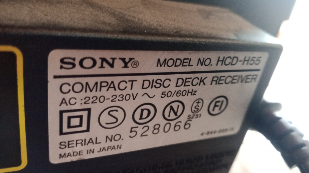

Дай точен модел на аудиото за да вида по схема какви вариянти има.

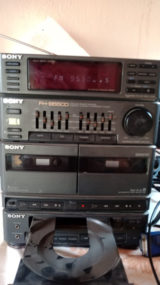

съжалявам за външния вид - на тавана на приятели я открих, дадоха ми я за вилата. Ако няма да свърши работа ще я върна.
оптиката на CD модула е заминала вече, ако  на неговия вход може да се подаде сигнала към усилвателния модул...??? На практика точно затова ми е необходима уредбата.

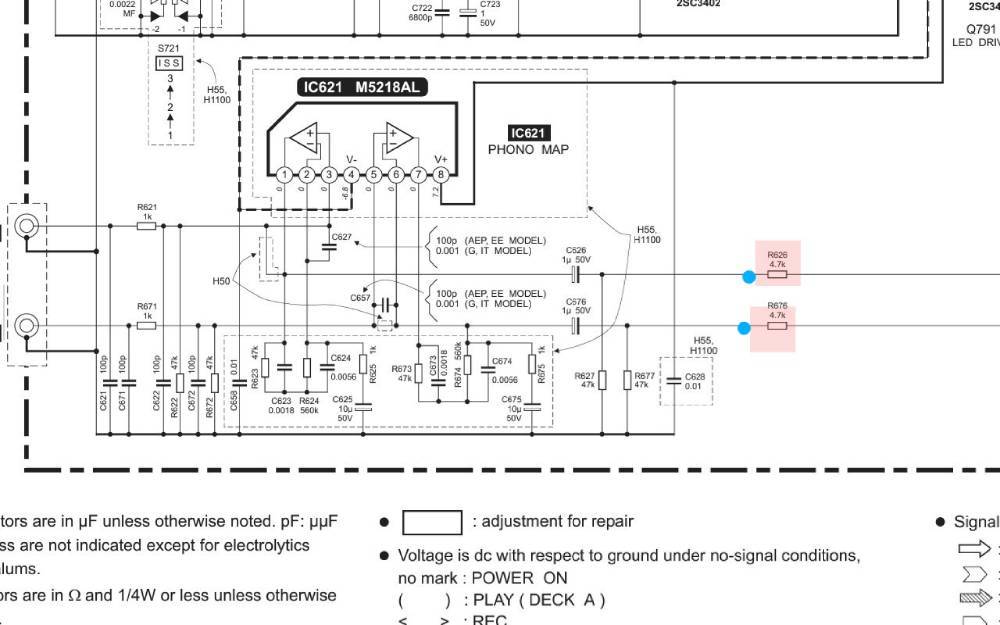

  • Решение
Ако имаш някакъв опит с поялника ,може да въведеш входния сигнал преди RIAA коректора с разделителен кондензатор 1мкф/50в ( маркирана посока със синя точка)  към резистори (осветените) R626 и R676  за R/L канал ,GND ползваш шината на чинча.
преди 5 часа, _ramus_ написа:
Не е усилвател а USB звукова карта с повечко възможности.
Не дадох линка, защото няма наличност в този магазин : https://www.walmart.com/ip/StarTech-com-7-1-USB-Sound-Card-External-Sound-Card-for-Laptop-with-SPDIF-Digital-Audio-Sound-Card-for-PC-Silver-ICUSBAUDIO7D/158712238
Edit : Ето тук я има : https://www.amazon.com/StarTech-com-7-1-USB-Sound-Card/dp/B002LM0U2S
