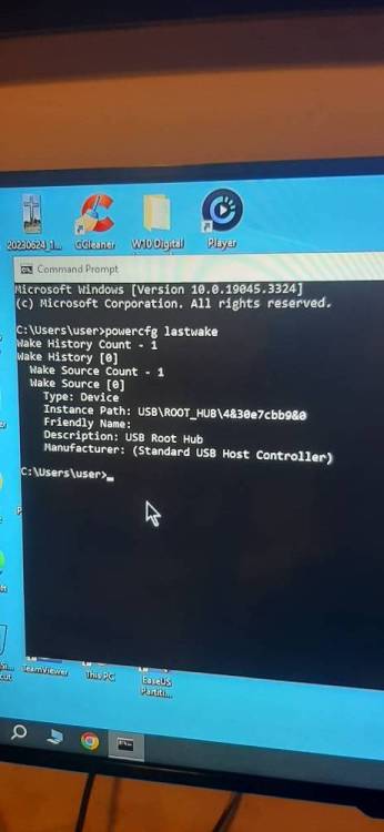

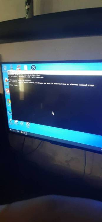

Изключи заспиването за мишката и клавиатурата. Махни отметките на всичко, което може да събути компютъра. Кое го е събудило последно, можеш да видиш като изпълниш в конзола като администратор
powercfg lastwake

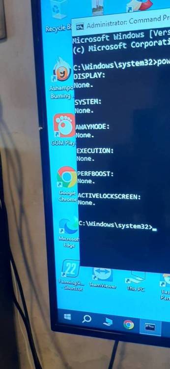

Според това няма блокиращо заспиването устройство

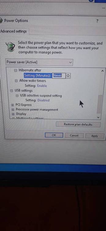

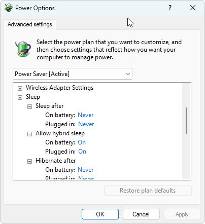

Провери настройките на Sleep:
- изключи хибридното заспиване
- виж таймерите на Sleep after да не са на Never
- провери настройките под USB settings USB selective suspend settings > Enabled

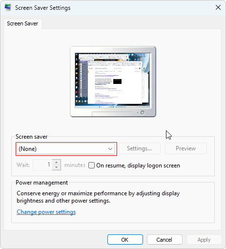

Провери скрийнсейвърът активен ли е:
control desk.cpl,,@screensaver
и ако не е избрано [None], го направи.
