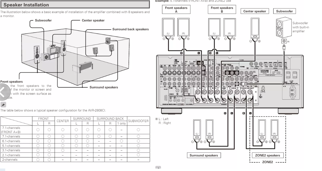

Чинчовете от компютъра включвате към ресивъра в Audio in DVD входа, а телевизора от Аудио жака към Audio in TV/ CBL или цифровите входове (in) HDMI DVD. Селектора на ресивъра трябва да е на позиция отговаряща на входа.
Токолоните са на Front A за ляв и десен канал, център и съраунд - ляв и десен канал за 5.1.
Едно малко пояснение по повдигнатия въпрос!
Снимката на задния панел на усилвателя е посочена от мен, а не от притежателя му! В интернет има десетки такива, за да се ръководи някой от отговарящите по нея. Този модел на снимката е за USA и други области по света и тя не е предмет на коментар. Постнал съм я за такива като Ванекс за да не участват в коментари, там където не им е мястото. Неговият коментар може да бъде само това: "Имаш ли си гадже". Постващият темата е трябвало да даде много по вече информация за всичко, свързано с усилвателя, за да му бъде полезен някой, който може и във форума да го напътства. Изрично е посочено, как се задават въпроси в технически форум.
